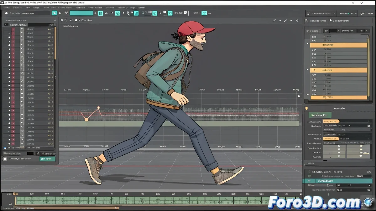

Interfaz de Motion Mixer en 3ds Max mostrando dos capas de animacion BIP superpuestas, una para caminar y otra para movimiento de cabeza, con controles de peso y blend.

Configurando el escenario importando los clips bip
El primer paso es reunir a tus "músicos". Abre el Motion Mixer desde el menú Graph Editors. Dentro de su interfaz, crearás una pista para tu personaje Biped. Aquí es donde importarás los archivos BIP. Haz clic derecho en la pista, selecciona Add Clips > From File y carga tu primera animación, por ejemplo, la de caminar. Repite el proceso para añadir el segundo clip, el del movimiento de cabeza. Ahora verás dos bloques representando cada animación en la línea de tiempo del mixer.
Motion Mixer es el DJ de tus animaciones, mezclando pistas BIP para crear remixes únicos.
La magia de las capas superponiendo movimientos
La verdadera potencia se libera con las Animation Layers. En lugar de tener ambas animaciones en la misma pista, créales capas separadas. Arrastra el clip de caminar a una capa base, y el clip de la cabeza a una nueva capa superior. Por defecto, la capa superior tendrá prioridad, pero puedes ajustar su influencia con el control de Weight. Reduciendo el peso de la capa de la cabeza, por ejemplo, lograrás que el movimiento cefálico se integre de manera más sutil sobre la base de la caminata, en lugar de sobrescribirla completamente.
Sincronizacion y ajustes para naturalidad
Es poco probable que ambos clips estén perfectamente alineados en el tiempo. Usa las herramientas de edición del Motion Mixer para recortar y posicionar los clips. ¿Quieres que el personaje gire la cabeza justo en el tercer paso? Mueve el clip de la cabeza en la línea de tiempo hasta que su inicio coincida con ese fotograma preciso. Utiliza las opciones de Blend In y Blend Out para suavizar el inicio y el final de la superposición, evitando cambios bruscos que delaten la mezcla.
