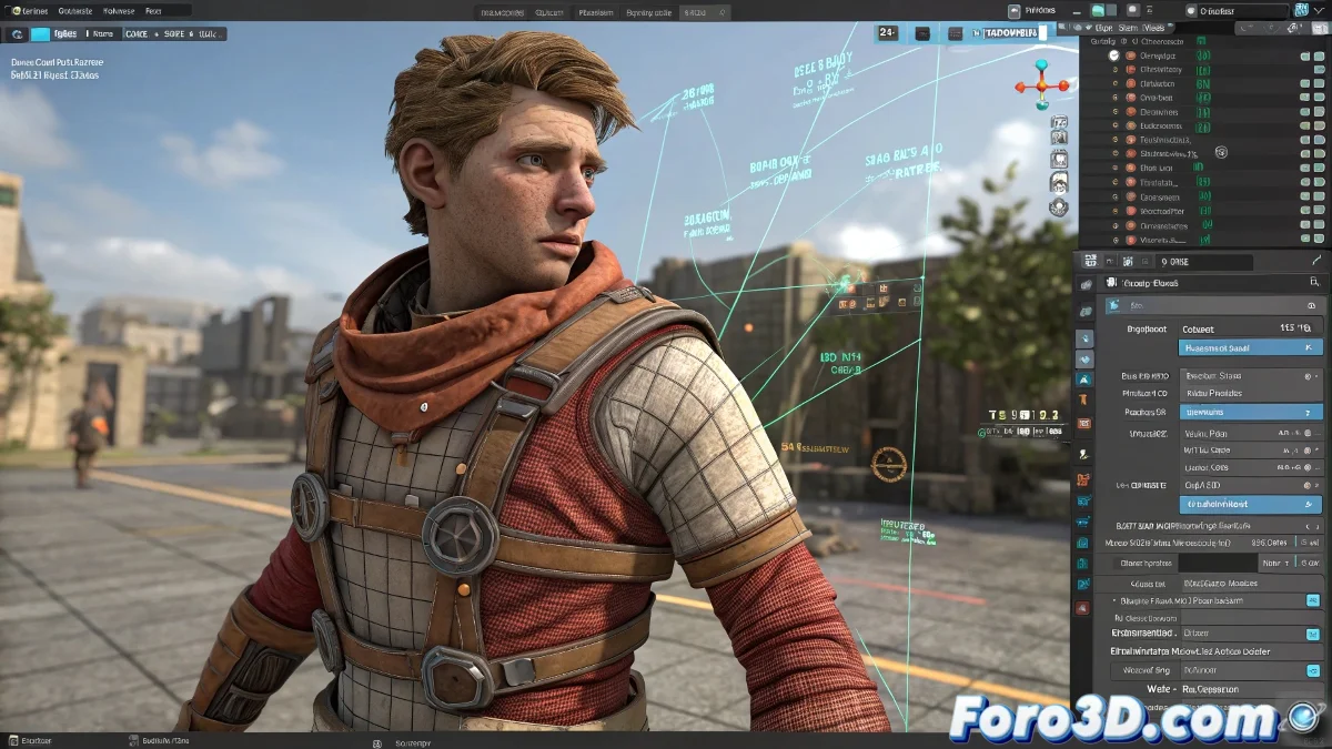

Comparación lado a lado entre una animación correctamente exportada y otra con errores de constraints en un motor de juego.
