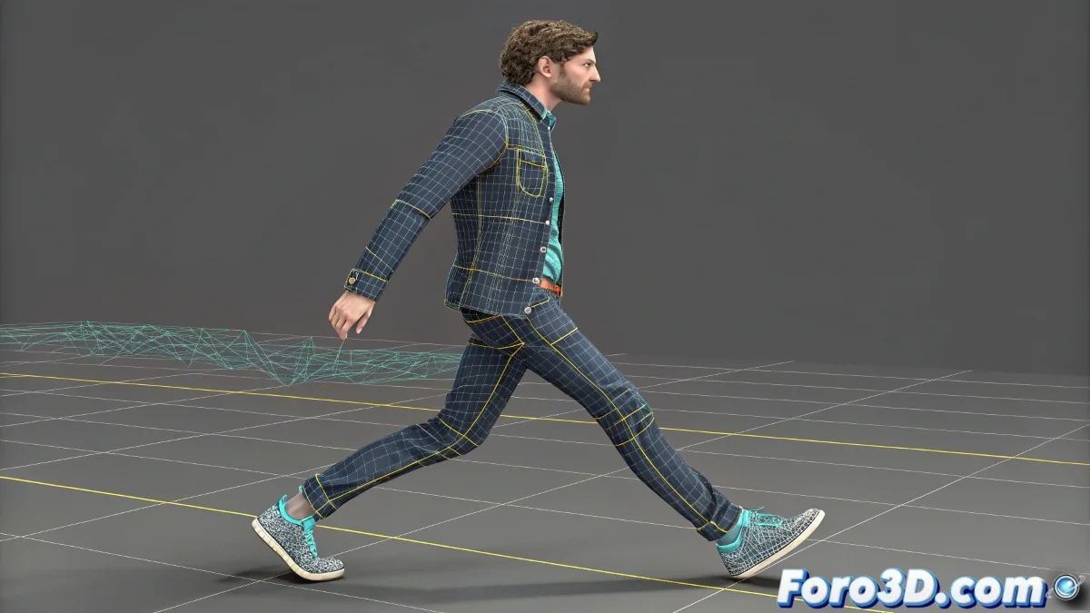

Panel de Biped en 3ds Max mostrando la opcion Lock Foot activada para ambos pies, con keyframes TCB generados automaticamente en la linea de tiempo.
