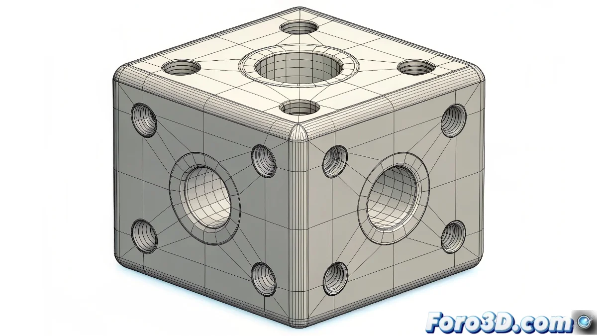

Comparativa visual mostrando cubo poligonal con huecos después del suavizado versus cubo con topología correcta y suavizado perfecto en Maya.
