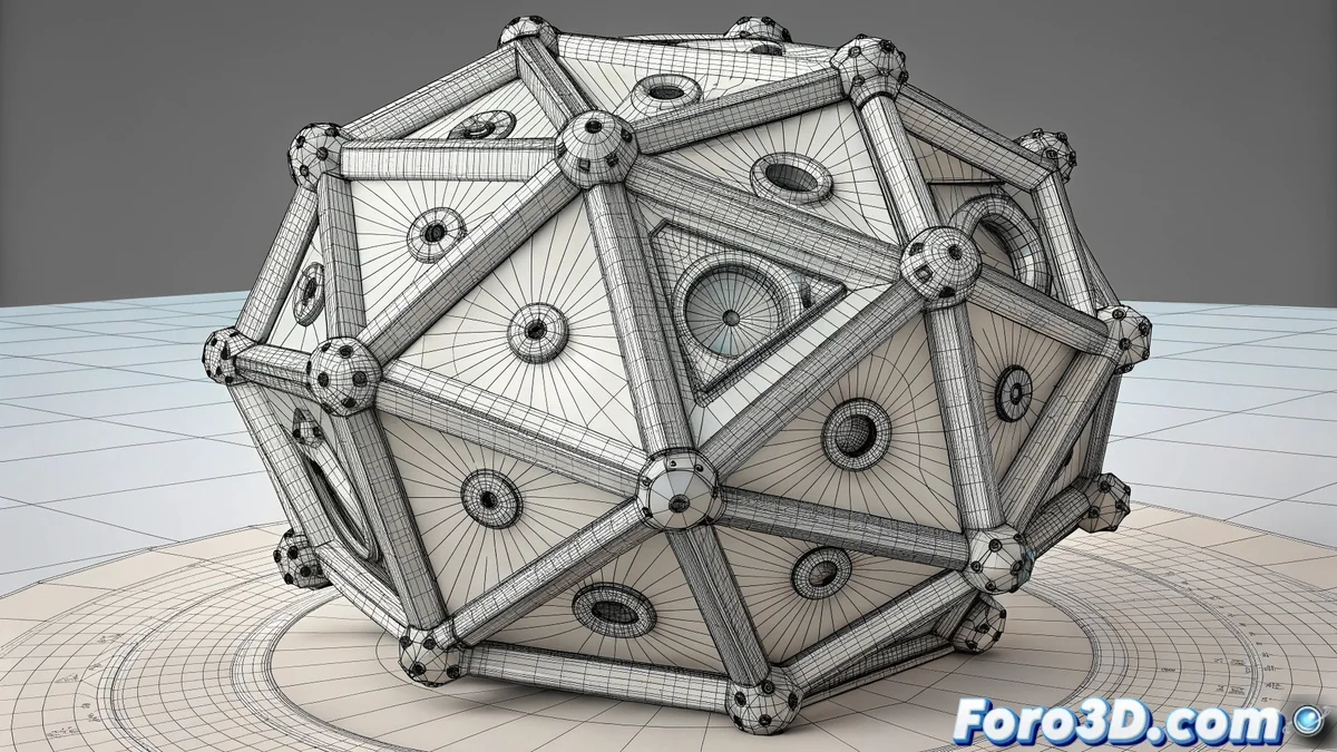

Proceso en 3ds Max mostrando el uso de ProBoolean para crear fragmentos sellados antes de aplicar la herramienta Bomb en una esfera.
El secreto para destrucciones perfectamente selladas
Uno de los problemas m谩s frecuentes al usar la herramienta Bomb en 3ds Max es la aparici贸n de caras interiores expuestas en los fragmentos, rompiendo la ilusi贸n de solidez en las simulaciones de destrucci贸n. La soluci贸n m谩s confiable implica un trabajo preparatorio con ProBoolean u operaciones Boolean compuestas que aseguran geometr铆a cerrada desde el inicio. Un enfoque preventivo que evita dolores de cabeza posteriores en la fase de simulaci贸n.
Preparaci贸n meticulosa de la geometr铆a base
El proceso comienza con una inspecci贸n minuciosa del objeto original convertido a Editable Poly. Es crucial eliminar cualquier cara duplicada o geometr铆a superflua que pueda interferir con las operaciones booleanas posteriores. Esta etapa de limpieza garantiza que los cortes se realicen sobre una topolog铆a limpia y bien definida, base fundamental para resultados predecibles y profesionales.
Flujo de trabajo para fragmentaci贸n sellada
El poder de las operaciones booleanas controladas
Al utilizar ProBoolean en lugar de m茅todos de fractura directos, estamos esencialmente creando cada fragmento como un s贸lido independiente y perfectamente cerrado. Esta aproximaci贸n garantiza que incluso las caras internas m谩s complejas mantengan su integridad topol贸gica. La clave est谩 en la precisi贸n del corte rather que en la fuerza bruta de la fractura.
Refinamiento y seguridad adicional
Una t茅cnica que demuestra c贸mo la preparaci贸n meticulosa en etapas tempranas puede prevenir problemas complejos en fases avanzadas de producci贸n.
Para artistas de efectos visuales y especialistas en simulaciones destructivas, dominar este flujo de trabajo significa poder crear desde explosiones cinematogr谩ficas hasta fracturas estructurales cre铆bles, con la certeza de que cada fragmento mantendr谩 su integridad geom茅trica sin importar el 谩ngulo de c谩mara o las condiciones de iluminaci贸n 馃挜.
