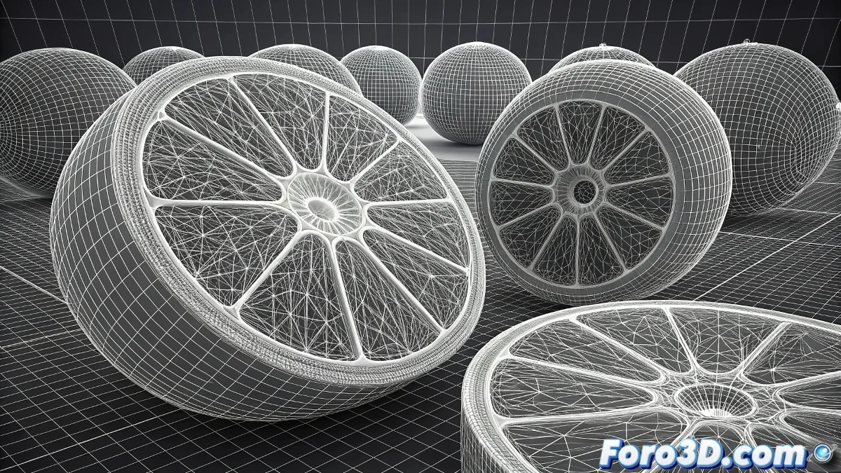

Simulación en Cinema 4D mostrando glóbulos rojos circulando sin fusionarse en torrente sanguíneo con colisiones correctamente configuradas
