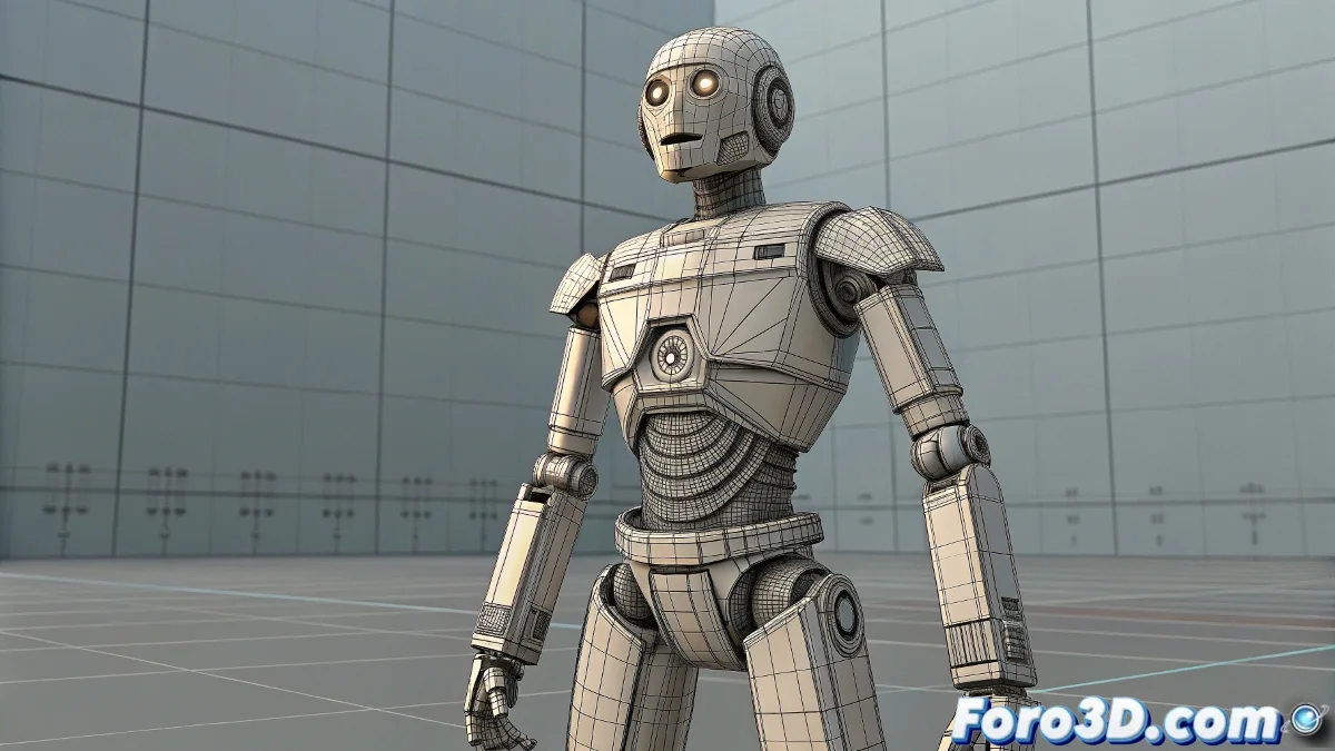

Modelo de robot Optimus Prime en Maya mostrando la asignacion de Rigid Bind en el editor de Skin, con piezas rigidas moviendose sin deformarse gracias a constraints.
