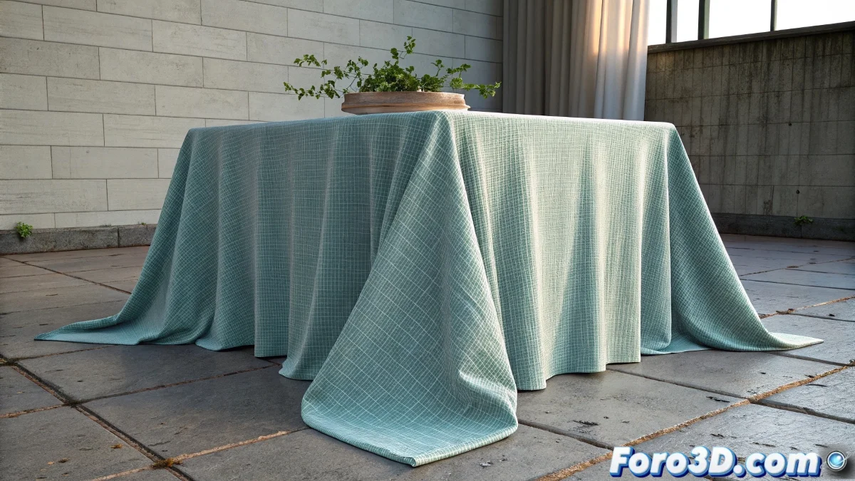

Comparación en Blender entre tela Cloth que no llega al suelo y configuración corregida con caída completa y realista hasta el plano inferior

Valores base para tela que llega al suelo:
Gravity: -9.8
Quality: 12
Mass: 1.0
Stretch Stiffness: 15.0
Collision Distance: 0.03
Quality Steps: 8
