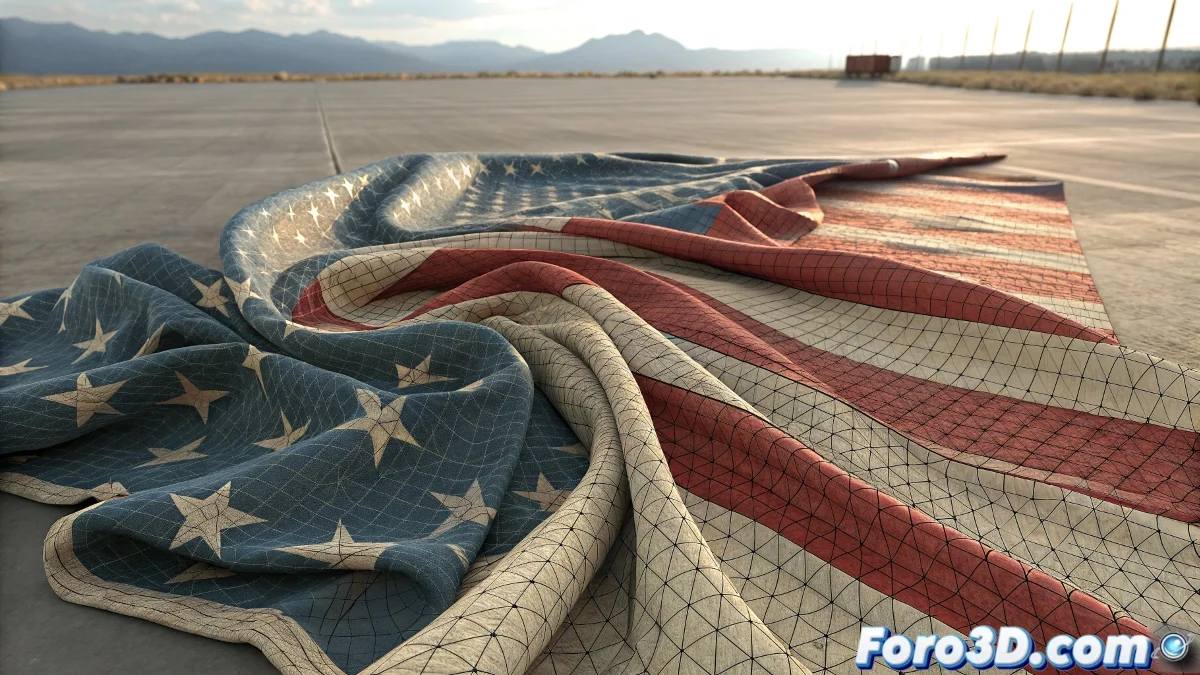

Comparación en 3ds Max entre malla correctamente aplanada con Reactor Cloth y malla deformada con arrugas excesivas mostrando parámetros de configuración

El problema de la deformación excesiva en Reactor Cloth es uno de esos clásicos que hace que hasta el modelo más simple se convierta en un amasijo de arrugas digitales. Lo que debería ser un suave aplanamiento se transforma en un paisaje montañoso de pliegues y distorsiones. La frustración es comprensible, especialmente cuando esta técnica solía funcionarte perfectamente y ahora solo produce resultados catastróficos.
El problema suele estar en una combinación de parámetros mal ajustados más que en un único factor. Reactor Cloth es extremadamente sensible a la configuración inicial, y pequeños cambios en la malla o en los valores por defecto pueden desencadenar ese comportamiento de acordeón rebelde que describes.
Configuración esencial para aplanado estable
El primer paso crítico es verificar los parámetros de stiffness. Cuando usas Cloth para unfolding, necesitas valores extremadamente altos de Stretch y Bend - piensa en 500-1000 para Stretch y 200-500 para Bend. Esto evita que la tela se comporte como seda y en su lugar actúe como una superficie rígida que mantiene su forma.
El parámetro Density también es crucial. Para unfolding, usa valores bajos (0.1-0.3) para reducir la inercia de la simulación. Una densidad alta hace que la tela reaccione de manera exagerada a las fuerzas, creando esas deformaciones caóticas que experimentas.

La falta de constraints adecuados es la causa más común de los "murruños". Necesitas anclar múltiples puntos estratégicos de la malla para guiar el aplanamiento. Comienza con los puntos extremos y añade constraints adicionales en áreas problemáticas. Usa Vertex Selection para elegir puntos específicos en lugar de confiar en constraints automáticos.
Para modelos complejos, considera usar un sistema de anclajes progresivos: comienza con pocos constraints, ejecuta una simulación parcial, añade más constraints donde veas deformación, y repite. Este enfoque iterativo da mejor control que intentar resolver todo en una sola simulación.
Preparación de la malla y configuración inicial
La topología de la malla influye enormemente en los resultados. Una malla con triángulos irregulares o polígonos excesivamente largos causará deformaciones. Antes de aplicar Reactor Cloth, verifica que la malla tenga una distribución uniforme de polígonos y aplica un Relax modifier si es necesario.
La escala de la escena también es crítica. Reactor funciona mejor con unidades del mundo real. Si tu modelo es muy pequeño o muy grande comparado con la escala por defecto, ajusta el World Scale en las propiedades de Reactor o reescala toda la escena a dimensiones realistas.
