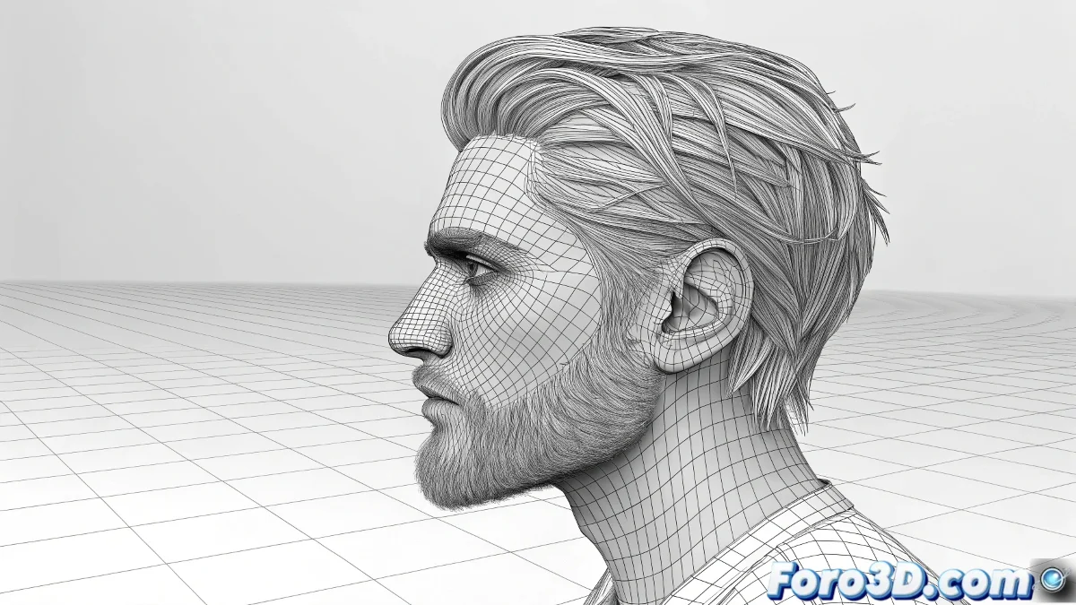

Comparación de Hair and Fur en 3ds Max mostrando diferencias de sombras entre Scanline y Mental Ray con configuraciones optimizadas
