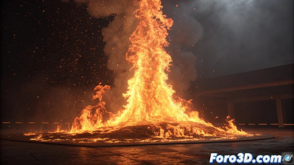

Comparación en FumeFX entre simulación con rayas y artefactos versus configuración corregida con llamas limpias y naturales sin patrones repetitivos

El problema del fuego con rayas o patrones repetitivos en FumeFX es uno de esos clásicos que puede convertir una simulación prometedora en un efecto que parece más tela estampada que llamas realistas. Esas rayas que describes suelen ser el resultado de patrones de noise que se repiten de manera visible, creando esas líneas antiestéticas que arruinan la organicidad del fuego. La frustración es comprensible cuando esperabas llamas danzantes y obtienes algo que parece un código de barras en llamas.
Este problema tiene varias causas posibles, pero la más común es una combinación desfavorable entre la escala del noise, la resolución de la simulación y los parámetros de vorticity. Afortunadamente, cada una de estas causas tiene solución una vez que entiendes cómo interactúan estos elementos.
Ajuste de parámetros de noise y turbulencia
El principal sospechoso de las rayas es el noise pattern que FumeFX usa para generar la turbulencia. Ve al panel de Simulation y localiza la sección de Turbulence. El parámetro Noise Scale suele ser el culpable - si es demasiado pequeño, crea patrones repetitivos visibles. Aumenta este valor a 30-50 para escalas normales de fuego.
El Number of Fractals también influye. Valores muy bajos (2-3) crean patrones simples que se repiten obviamente. Aumenta este parámetro a 4-6 para mayor complejidad y menos repetición visible. El Turbulence Strength debe estar balanceado - muy alto crea caos excesivo, muy bajo deja los patrones muy evidentes.
