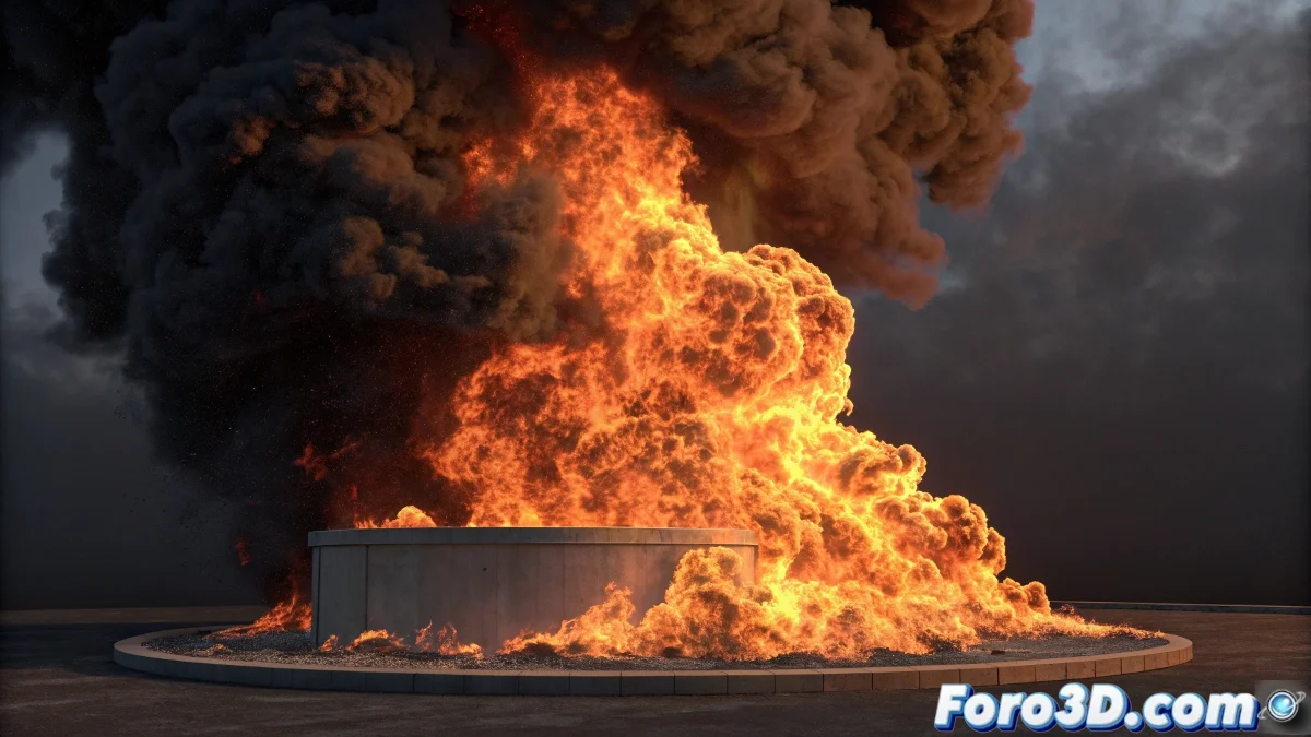

Comparación en FumeFX entre simulación de fuego con problemas de ondulación excesiva y configuración corregida con llamas uniformes y realistas

El problema del fuego ondeante y no uniforme en FumeFX es uno de esos desafíos que enfrentan casi todos los artistas cuando comienzan con este poderoso plugin. Esa ondulación excesiva que describes, donde las llamas parecen más una bandera flameando que un fuego real, suele ser el resultado de una combinación desbalanceada entre los parámetros de turbulencia, escala y velocidad. Sin ver tu archivo específico, puedo identificar varios culpables comunes basándome en la descripción de tu problema.
El hecho de que estés experimentando sin tutoriales es admirable, pero FumeFX tiene una curva de aprendizaje particularmente empinada debido a la cantidad de parámetros interconectados. No estás haciendo nada mal per se, sino que probablemente estés explorando combinaciones de parámetros que producen estos efectos secundarios no deseados.
Ajuste de parámetros de turbulencia y escala
El principal sospechoso de tu problema de ondulación excesiva es el parámetro Turbulence en el panel de Simulation. Los valores por defecto suelen ser demasiado altos para simulaciones básicas. Reduce Turbulence Noise Scale a valores entre 10-30 (en lugar de 50-100 que suele ser el default) y disminuye Turbulence Strength a 0.5-1.0 inicialmente.
La escala de la simulación también es crítica. Si tu contenedor FumeFX es muy pequeño para el efecto que buscas, la turbulencia se vuelve disproportionately intensa. Asegúrate de que el tamaño del container sea apropiado para la escala de fuego que deseas - para llamas de 1-2 metros de alto, un container de al menos 3-4 metros de altura funciona mejor.
El fuego perfecto en FumeFX es como una buena salsa: necesita el punto exacto de condimentos, no solo más de todo
Configuración de fuel y temperatura
El comportamiento no uniforme que mencionas suele relacionarse con los parámetros de Fuel y Temperature. En el panel de Fuel, verifica que Burn Rate no esté extremadamente alto (0.5-1.5 es un rango seguro para empezar) y que Oxidation esté alrededor de 1.0. Valores muy altos crean una combustión demasiado violenta y caótica.
Para la temperatura, ajusta Ignition Temperature a 150-200 y Max Temperature a 500-800. Esto crea un gradiente más suave de temperatura que resulta en llamas más estables y uniformes. La Buoyancy (flotabilidad) también afecta la uniformidad - valores entre 2-5 suelen funcionar mejor que los extremos.
Optimización de emisores y fuentes
La geometría del emisor influye enormemente en el resultado. Si estás usando un objeto complejo como emisor, prueba con una simple esfera o caja primero. Los emisores con muchas protuberancias o detalles crean patrones de turbulencia irregulares que derivan en esa apariencia rara que describes.
En las propiedades del emisor, ajusta Velocity Scale a valores moderados (0.5-2.0) en lugar de valores extremos. Un Velocity Randomness muy alto también contribuye a la falta de uniformidad - mantenlo entre 0.1-0.3 para empezar.
Configuración de render y materiales
El aspecto final también depende de la configuración de render. En el panel de Rendering de FumeFX, verifica que Fire Opacity no esté demasiado alto (0.3-0.7 es buen rango) y que el color del fuego tenga una transición suave de amarillo intenso a naranja y rojo oscuro.
Para integrar mejor el fuego con tu escena, añade iluminación adecuada que coincida con la intensidad y color de las llamas. Un error común es renderizar el fuego con iluminación de escena que no refleja la luz que el fuego real debería estar emitiendo.
Con estos ajustes, tu fuego debería transformarse de bandera ondeante a llamas realistas y controladas. La clave está en el balance - FumeFX responde mejor a ajustes sutiles que a cambios drásticos. Porque en el mundo de los efectos de fuego digital, a veces menos turbulencia es más realismo 😏
