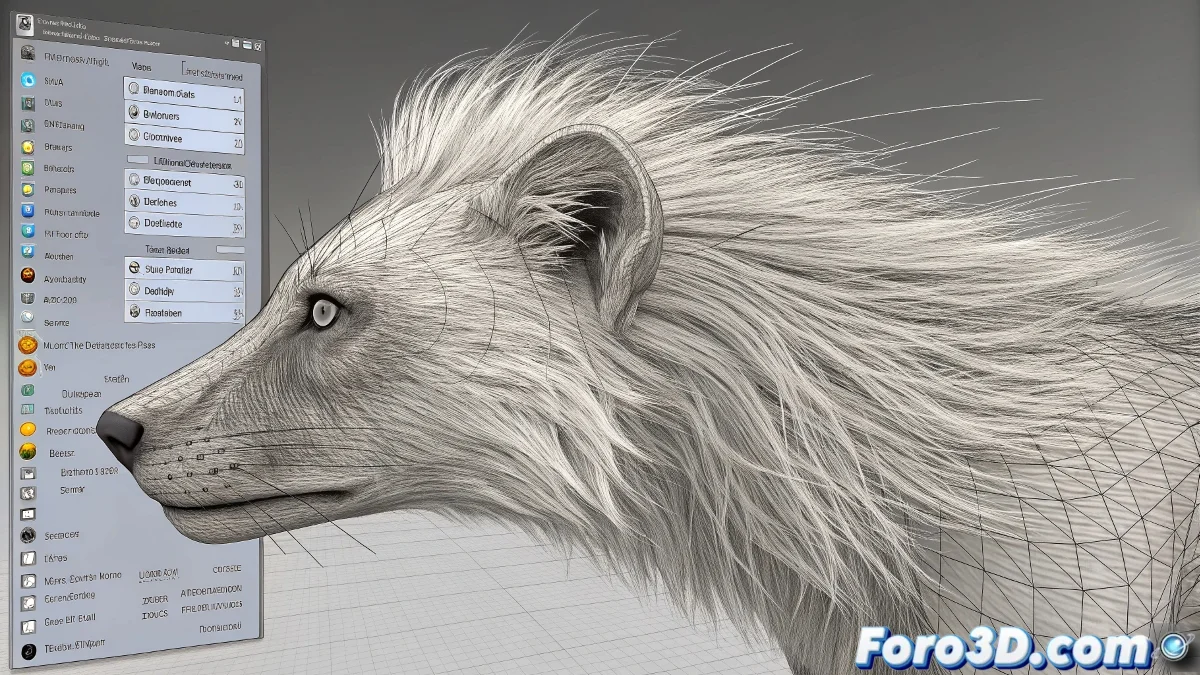

Interfaz de 3ds Max mostrando problema de Hair and Fur con pelos rojos visibles pero modificador desaparecido de la pila de modificadores

El clásico problema del Hair and Fur fantasma es uno de esos misterios que ha hecho perder más horas de sueño que los renders fallidos. Aparecen los pelos rojos en el viewport, pero el modificador brilla por su ausencia en la pila, dejando al usuario con la sensación de estar viendo fantasmas capilares. Esta situación suele ocurrir cuando 3ds Max decide que algunos modificadores son demasiado tímidos para mostrarse en público.
La frustración es comprensible, especialmente cuando los tutoriales funcionan perfectamente con archivos de ejemplo. La diferencia suele estar en configuraciones específicas de la escena o el viewport que interactúan de manera peculiar con ciertos modificadores.
El secuestro del modificador en la pila
El problema más común ocurre cuando el modificador Hair and Fur se aplica, pero automáticamente se coloca en un estado invisible en la pila. Esto puede suceder por conflictos con otros modificadores en el stack, especialmente cuando hay MeshSmooth o TurboSmooth aplicados después. El orden de los modificadores es crucial para el correcto funcionamiento del sistema capilar.
La solución inmediata es seleccionar el objeto y revisar cuidadosamente cada nivel del stack. A veces, Hair and Fur está presente pero contraído o minimizado. Otras veces, se ha aplicado a un subnivel de selección en lugar de al objeto completo.
