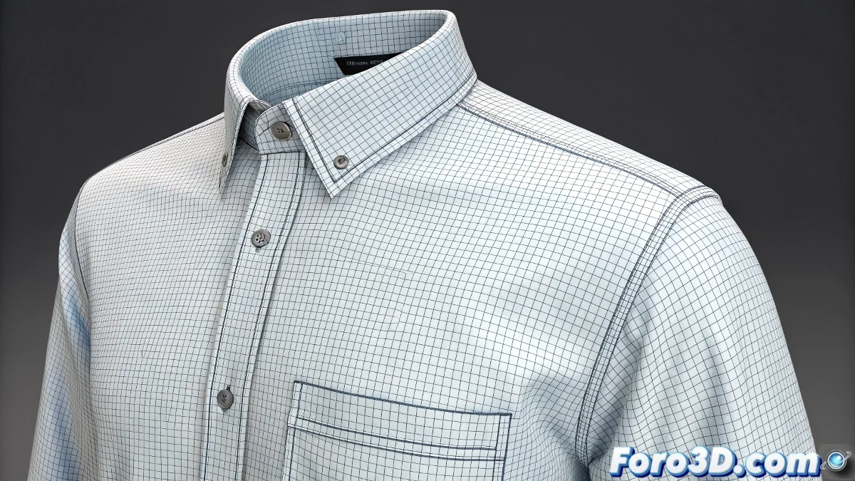

Configuración correcta de costura de bolsillo en 3ds Max Cloth mostrando grupos de vértices, parámetros de sewing y simulación local funcionando

Configuración correcta de los grupos de costura
El error más común está en la selección y configuración del grupo. Cuando creas el grupo con los vértices del borde del bolsillo, no debe quedar como Unassigned. Después de hacer la selección y crear el grupo, debes cambiarlo explícitamente a Sewing Springs en el dropdown de tipos de grupo.
Luego, en el panel principal de Cloth, ve a Object Properties y asegúrate de que tanto la camisa como el bolsillo estén en la lista. Selecciona el bolsillo y activa Sewing Springs en sus propiedades. El valor de Sewing Stiffness debe estar entre 0.5 y 1.0 para una costura fuerte pero no excesivamente rígida.
Una costura perfecta es como un buen matrimonio: necesita compromiso por ambas partes y la fuerza adecuada para mantenerse unido
Parámetros críticos de la simulación local
Cuando activas Simulate Local, verifica que el Start Frame esté en 0 y que no haya animación previa en los objetos. A veces, si hay keyframes existentes, Cloth se confunde entre la animación y la simulación.
El parámetro Gravity debe estar desactivado para el bolsillo durante la costura, pero verifica que la camisa tenga gravedad 0 temporalmente también. Si la camisa está siendo afectada por gravedad, puede "huir" del bolsillo en lugar de aceptar la costura.
Solución al conflicto de distancias
El problema de que el bolsillo se aleje cuando lo acercas manualmente indica que los Sewing Springs están muy tensos o hay un conflicto con el Collision Offset. Reduce Sewing Stiffness a 0.3-0.5 temporalmente y aumenta gradualmente.
Verifica el Collision Distance en ambos objetos. Si el offset de colisión es mayor que la distancia a la que colocas el bolsillo, Cloth interpretará que hay penetración y empujará los objetos aparte. Reduce Self Collision y Object Collision distance a 0.1-0.2 durante la costura.
Técnica alternativa de costura
Si el método tradicional sigue fallando, prueba la técnica del grupo de vértices compartido. En lugar de usar Sewing Springs, selecciona los vértices del borde del bolsillo Y los vértices correspondientes de la camisa, y crea un grupo Group (no Sewing Springs). Luego usa Simulate Local con este grupo activo.
Otra aproximación es convertir temporalmente el bolsillo a Passive durante los primeros frames de simulación. Esto permite que la camisa se adapte al bolsillo antes de activar la simulación completa del bolsillo mismo.
Verificación del setup base
Problemas con las unidades en inches pueden causar comportamientos extraños. Verifica que la escala sea consistente - un bolsillo de 2 inches debería ser visiblemente más pequeño que una camisa de persona. Si la escala es incorrecta, los parámetros por defecto no funcionarán bien.
El Garment Maker debe tener densidad consistente entre la camisa y el bolsillo. Si la camisa tiene densidad 1.0 pero el bolsillo tiene 0.5, los vértices no coincidirán correctamente para la costura. Usa la misma densidad o múltiplos enteros.
Resolver este misterio te permitirá coser cualquier elemento a tus prendas con confianza. Porque en Cloth, hasta el bolsillo más rebelde puede aprender a quedarse en su sitio cuando conoces los parámetros de costura adecuados 😏
Checklist para costura exitosa
Configuración verificada paso a paso:
1. Grupos como Sewing Springs (no Unassigned)
2. Sewing Stiffness: 0.5-1.0
3. Gravedad: 0 temporalmente
4. Collision Distance: 0.1-0.2
5. Densidad Garment Maker consistente
6. Sin animación previa en objetos
