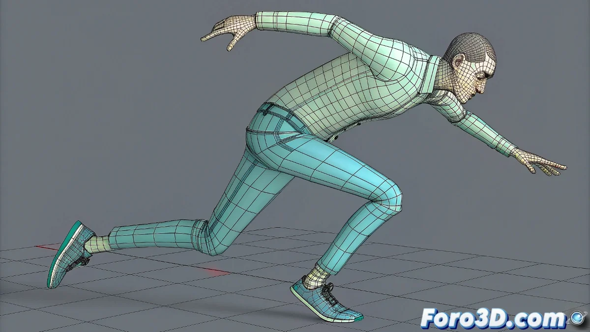

Bípedo en 3ds Max con configuración correcta de colisiones en Reactor, mostrando parámetros de tolerance, mass y friction para caída realista sin temblores

El problema del bípedo convulsionante es un clásico en Reactor que ha hecho perder más horas de sueño que los renders fallidos. Ese temblequeo característico que describes, digno de película de terror de bajo presupuesto, suele ser el resultado de un desbalance entre varios parámetros físicos que interactúan de manera contraproducente. La collision tolerance es solo la punta del iceberg de un problema más profundo que involucra masa, fricción y propiedades de colisión.
Tu observación sobre los diferentes valores de tolerance es acertada: 0.1 es demasiado alto para personajes de escala humana, mientras 0.025 está en el rango correcto pero puede necesitar ajustes complementarios. La clave está en entender que Reactor necesita márgenes de seguridad para calcular colisiones estables, pero estos márgenes no pueden ser tan grandes que destruyan la ilusión de realismo.
Configuración óptima de colisiones
Para un bípedo de 1.8m en una habitación de 3m, los valores ideales de Collision Tolerance están entre 0.02 y 0.04. Comienza con 0.03 y ajusta según el comportamiento. Sin embargo, el parámetro más importante que suele ignorarse es el Collision Margin en las propiedades avanzadas del Rigid Body. Este valor debe ser aproximadamente la mitad de la Collision Tolerance.
La calidad de la malla de colisión es crucial. Usar Bounding Box o Bounding Cylinder para partes del cuerpo puede reducir drásticamente los temblores, ya que evita las superficies irregulares que confunden al motor físico. Para el bípedo, considera usar primitivas simples para cabeza, torso y extremidades.
