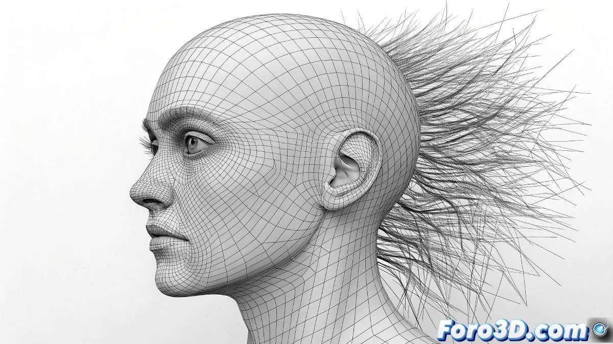

Comparativa en 3ds Max mostrando pelo creado con splines pegado a cabeza 3D junto con sistema Hair and Fur animado con movimiento

Para fijar pelo creado con splines a una cabeza, existen varias estrategias dependiendo del nivel de control necesario. El método más directo utiliza el modificador Hair and Fur sobre las splines, seguido de Surface Snap para adherirlas al mesh de la cabeza. Sin embargo, este enfoque puede ser temperamental con geometrías complejas.
Una alternativa más robusta implica usar el modificador PathDeform que permite a las splines seguir la superficie del mesh. Esto proporciona un control preciso sobre cómo el pelo se adapta a la curvatura de la cabeza, especialmente útil para flequillos o mechones específicos que deben mantener su posición relativa.
