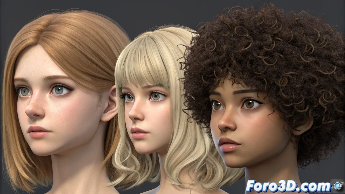

Comparación de cuatro tipos de cabello en Blender: liso, ondulado, rizado y afro, mostrando configuraciones de partículas y materiales diferentes

Para cabello ondulado, usa Kink con tipo Wave y amplitudes bajas (0.1-0.3) con frecuencias medias (2-4). Añade Roughness Endpoint alrededor de 0.05-0.1 para suavizar las transiciones. Este enfoque crea ondas naturales sin el exceso de estructura de los rizos perfectos.
El cabello afro requiere una aproximación diferente. Usa Kink Radial con alta amplitud (0.5-0.8) y baja frecuencia (0.5-1.5). Combínalo con Roughness Uniform alto (0.3-0.6) y Size Random para variación de grosor. La clave está en crear volumen sin orden aparente.

Configuraciones rápidas por tipo
Valores base para empezar:
Liso: Sin kink, Roughness 0.01
Ondulado: Kink Wave, Amp 0.2, Freq 3
Rizado: Kink Curl, Amp 0.4, Freq 6
Afro: Kink Radial, Amp 0.7, Freq 1
