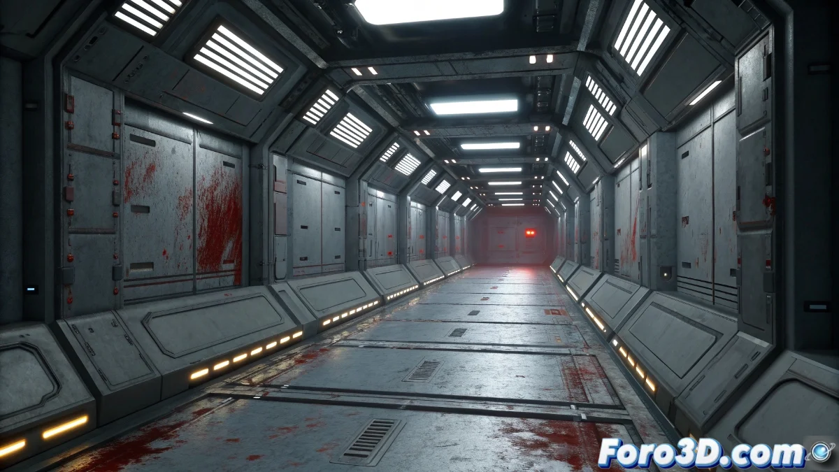

Decal Actor de Unreal Engine proyectando texturas de impacto y suciedad sobre una pared de concreto en tiempo real.

Los Decal Actors en Unreal Engine son una herramienta esencial para incorporar detalles visuales complejos sin necesidad de modificar la malla geométrica de los objetos. Funcionan como adhesivos digitales que proyectan texturas sobre superficies compatibles, añadiendo realismo mediante efectos como manchas, grafitis, marcas de bala o desgaste. Su implementación es especialmente útil en entornos que exigen inmersión sin comprometer el rendimiento con geometrías detalladas 🎨.
Configuración y propiedades esenciales
Al integrar un Decal Actor en la escena, es posible ajustar diversos parámetros que influyen en su apariencia y comportamiento. El tamaño determina el alcance de la proyección, mientras que la orientación define el ángulo de aplicación sobre las superficies. El material utilizado debe estar configurado en el dominio Decal para garantizar una mezcla adecuada con los objetos receptores. Gestionar el orden de renderizado es fundamental cuando varios decals se superponen, ya que afecta la prioridad de visualización y evita artefactos no deseados.
