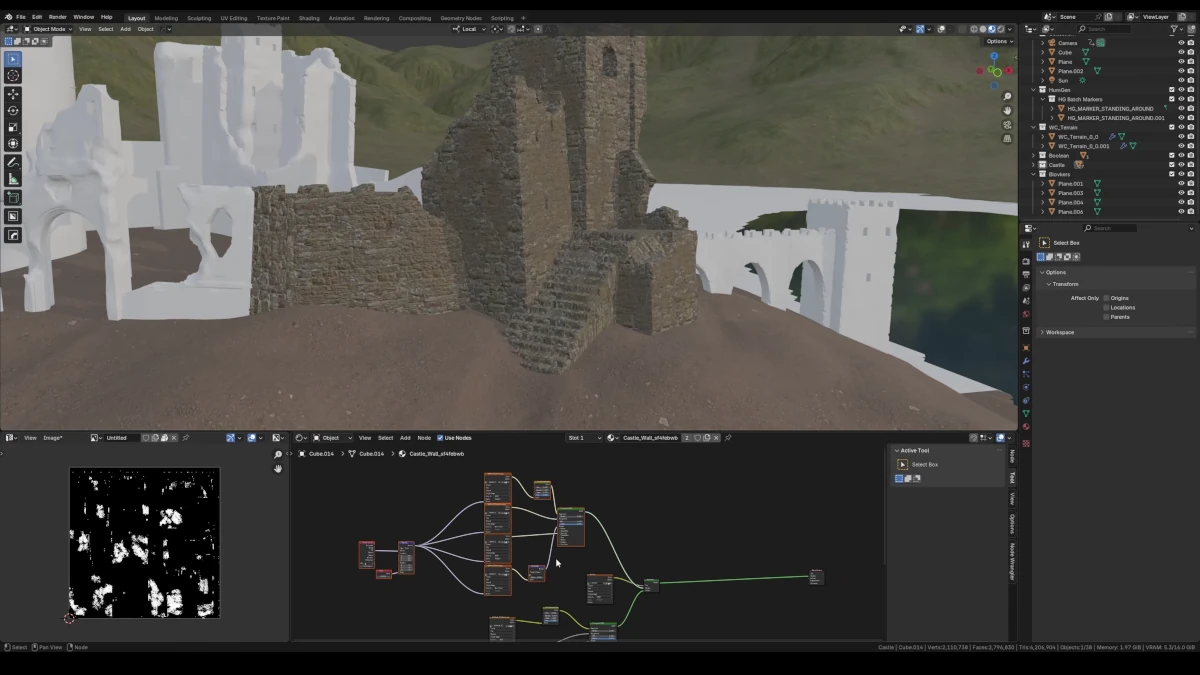

Paso 5: Texturización
La texturización es el siguiente paso importante. Primero, aplicamos un shader PBR de césped al suelo y a las montañas, usando texturas de Quixel Bridge. Para las ruinas, inicialmente probamos una textura de piedra, pero al aplicarla, notamos que no se veía bien, así que optamos por usar una textura de 2K y la combinamos con otras para obtener mejores resultados.
Detalles de texturización
Usamos el modo de pintura de texturas en Blender para agregar variaciones y detalles adicionales. Para crear un efecto más realista, utilizamos nodos como el generador de borrador de Blender para añadir grunge y efectos de ambient occlusion en las superficies.
