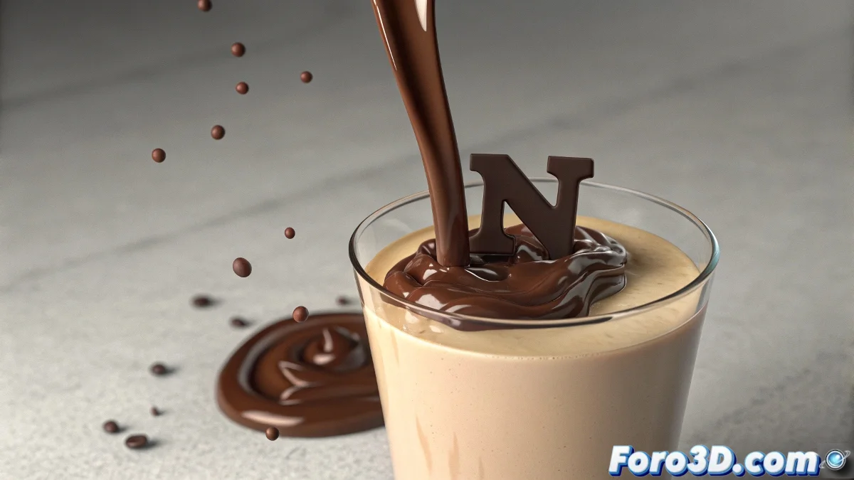

Simulación en RealFlow mostrando hilo de chocolate espeso formando letra N al caer sobre vaso de frappé siguiendo trayectoria controlada

Configuración del trazado con spline guía
La base de tu efecto está en crear una spline perfecta que represente la letra N. Esta spline será el camino que seguirá tu emisor de chocolate.
Animación del emisor siguiendo el trazado
El secreto está en hacer que el emisor de RealFlow siga fielmente la spline con la velocidad adecuada. Demasiado rápido y el chocolate se romperá, demasiado lento y se acumulará.
Usa un Path Constraint en el emisor para que siga automáticamente la spline. La velocidad de la animación determinará el grosor y continuidad del hilo de chocolate 😊
Propiedades del chocolate espeso
El chocolate necesita configuración específica para comportarse como un líquido viscoso en lugar de agua. La viscosidad alta y tensión superficial son clave.
Configura los parámetros para que el chocolate mantenga coherencia en el hilo pero se adapte a la superficie del frappé. Es un balance delicado entre fluidez y cuerpo.
Configuración del emisor para chocolate
El tipo de emisor y sus parámetros determinan la calidad del hilo de chocolate. Necesitas un flujo constante pero controlado.
Un Square emitter pequeño funciona mejor para hilos delgados y controlados. La velocidad de emisión debe sincronizarse con la velocidad del path animation.
Interacción con la superficie del frappé
Para que el chocolate se acumule formando la letra en lugar de hundirse, necesitas configurar correctamente las propiedades de colisión.
La superficie del frappé debe tener alta fricción y resistencia para que el chocolate se quede en la superficie. Piensa en el frappé como una superficie semisólida.
Técnicas para letra definida
Para que la letra N sea reconocible, necesitas control adicional en los puntos de giro y cambios de dirección. El chocolate tiende a redondear las esquinas.
En los vértices de la letra N, reduce ligeramente la velocidad del emisor y aumenta temporalmente la viscosidad. Esto creará esquinas más definidas.
Solución de problemas comunes
Estos son los obstáculos típicos al crear letras con líquidos y cómo superarlos. La práctica y ajuste fino son esenciales.
El hilo que se rompe indica viscosidad muy baja o velocidad muy alta. La letra que no se define sugiere problemas con la spline o parámetros físicos.
Flujo de trabajo optimizado
Sigue este proceso metódico para mejores resultados. Comienza con pruebas simples antes del intento final.
Crea una escena de prueba con un plano en lugar del vaso para ajustar todos los parámetros sin la complejidad adicional de la superficie curva.
