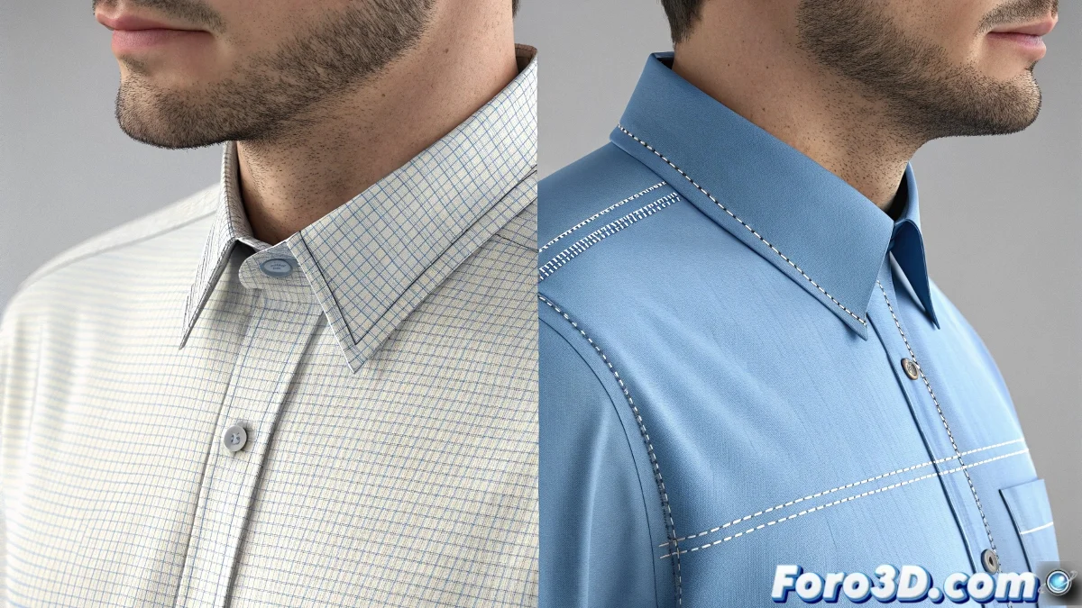

Simulación de costuras realistas en prenda de vestir en 3ds Max mostrando configuración correcta del Cloth modifier y geometría

Antes de aplicar la simulación, la geometría debe prepararse correctamente. Las costuras necesitan volumen y estructura para comportarse de manera realista durante la simulación.
En lugar de bordes simples, crea pequeñas tiras geométricas que representen el área de superposición donde iría la costura real. Esto da a Cloth más superficie para calcular tensiones 😊
