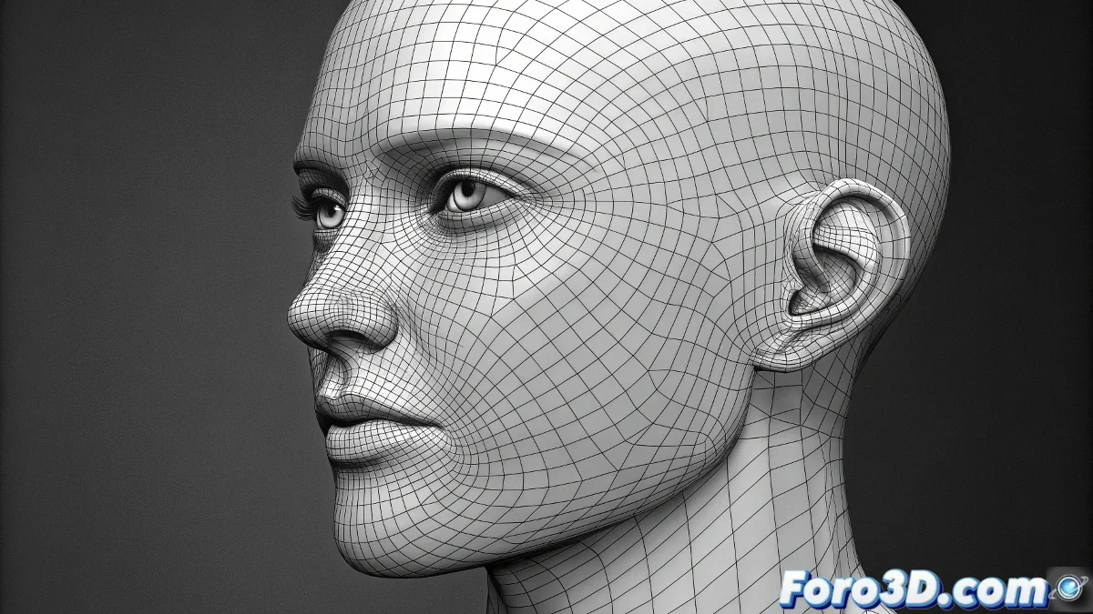

Detalle de esculpido facial en ZBrush mostrando aplicación de alphas de piel con poros, arrugas y micro-detalles usando pinceles Standard y DamStandard con modo DragRect.
