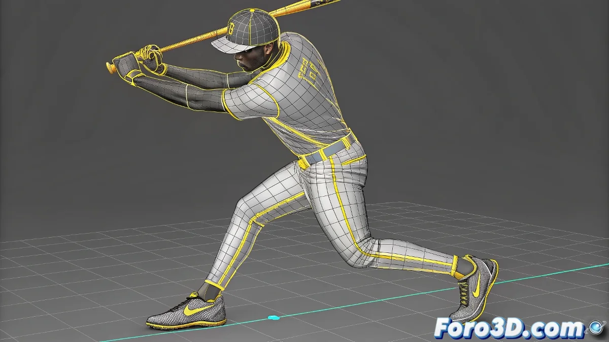

Panel de Channel Box en Maya mostrando el atributo Twist de un IK Handle, con un personaje cuyo pie mantiene una rotacion estable gracias al ajuste correcto.
