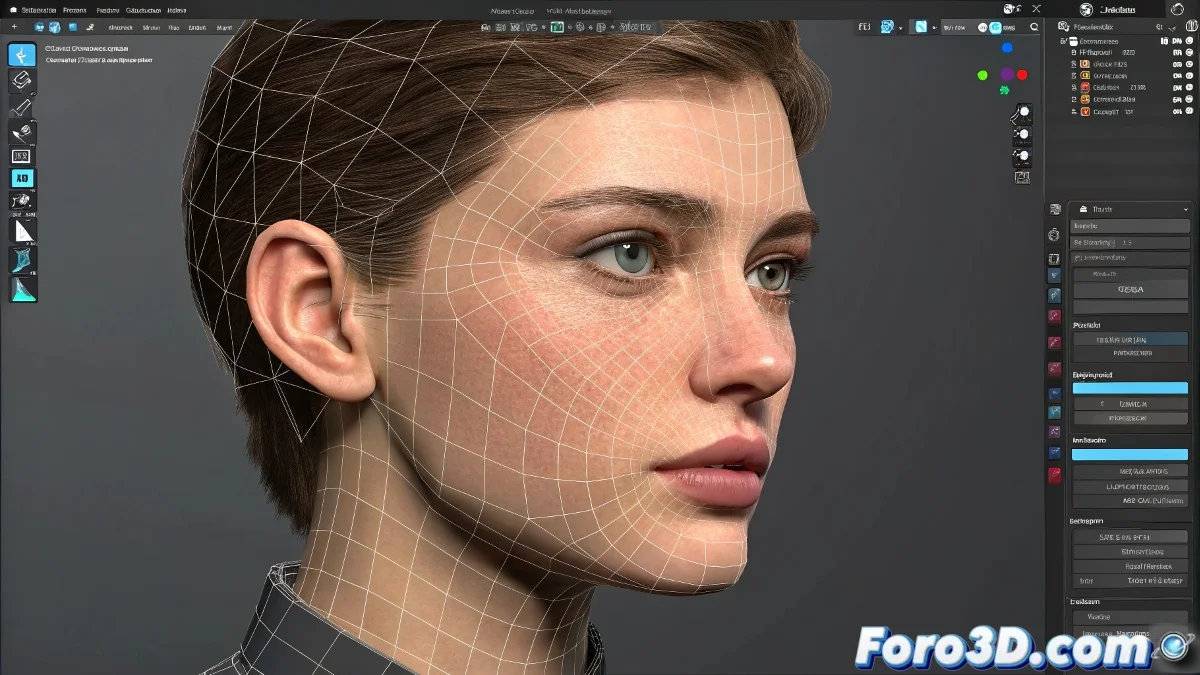

Interfaz de 3ds Max mostrando controladores faciales con Helpers y modificadores de selección de vértices

La opción más controlada (y profesional) que tienes es utilizar Controladores de Helper + Modificadores de Soft Selection + Linked XForm o Attachment Controllers. Sí, suena a trabalenguas técnico, pero te explico la lógica de forma más humana:
Lo que puedes hacer es crear Helpers (Point Helpers) y luego asignarlos como controladores directos para subconjuntos específicos de vértices de la malla facial usando modificadores tipo Volume Select + Linked XForm. Así puedes mover, por ejemplo, solo las cejas o los labios estirando un pequeño controlador en el viewport.
Ahora, moviendo ese Helper... ¡tus vértices se moverán mágicamente! Esto puedes repetirlo para cada zona facial que quieras animar: labios, párpados, mejillas, etc.
