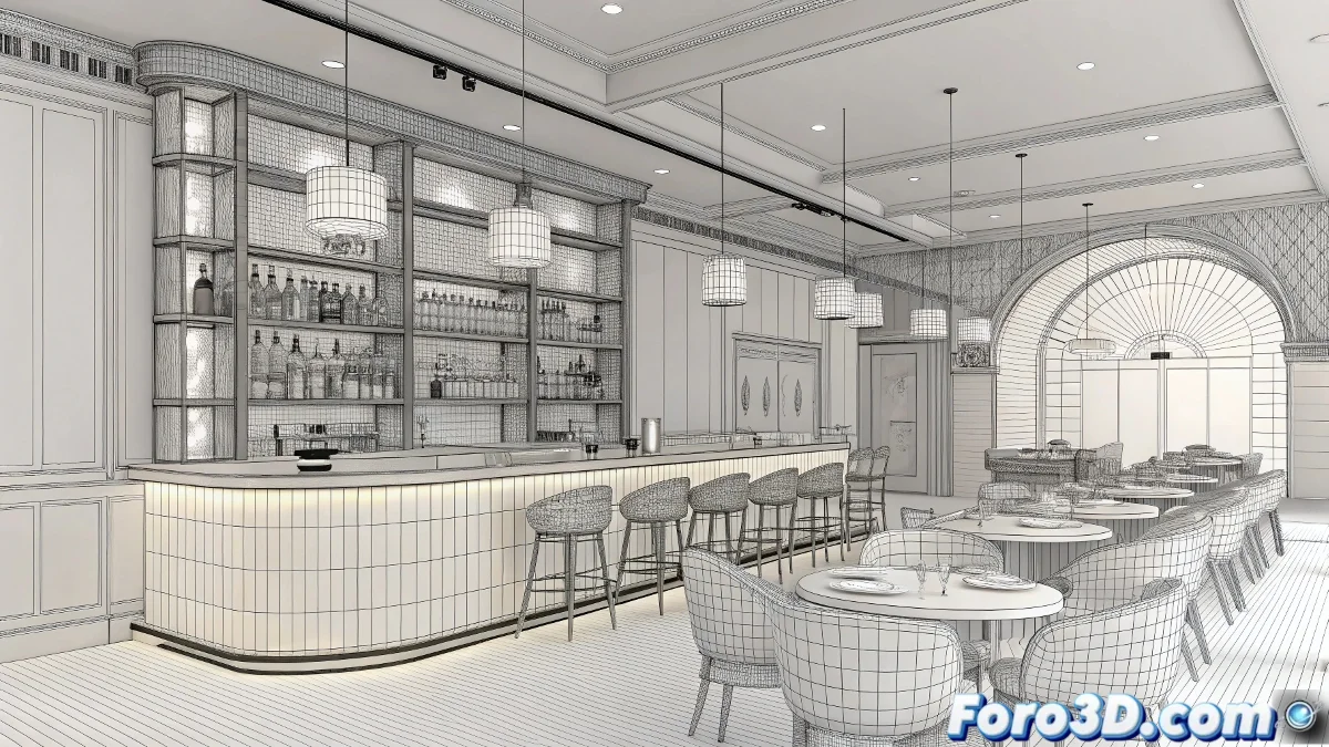

Comparativa mostrando render 3D original junto a versión con acabado artístico aplicado mediante postproducción avanzada con texturas, pinceles digitales y ajustes de capas.
