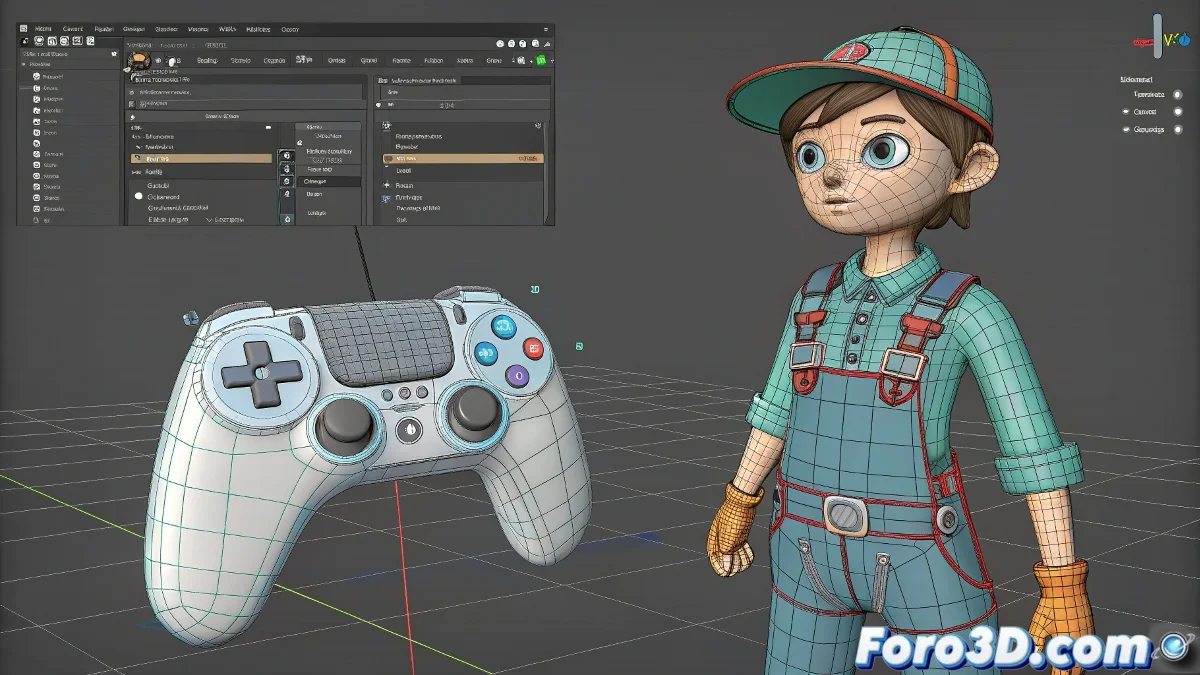

Jerarquía de rig en 3ds Max con controladores organizados correctamente para la cintura

Si alguna vez tu personaje ha terminado doblado como churro después de mover el controlador de la cintura, no estás solo. Es un error típico: emparentar directamente la cintura al controlador general sin pensar en la jerarquía. Resultado: el sistema colapsa, el skinning llora y tú... bueno, tú también 😩.
La jerarquía correcta para evitar el apocalipsis óseo
En un rig bien estructurado, el controlador general debe estar en lo más alto de la jerarquía, sin recibir influencias de los huesos ya skineados. Para la cintura, en lugar de un parenting directo, usa constraints como:
Así puedes mover al personaje completo y seguir manipulando la cintura sin romper la malla como si fuera una figura de papel mojado 📏.
Solución pro: usa grupos nulos o ayudantes
Una forma elegante y segura de manejar esto es encapsular el controlador de la cintura dentro de un ayudante o grupo nulo. Ese grupo sí se emparenta al controlador general, pero el manejador interior conserva su integridad transformacional intacta. 💡
En Blender esto se haría con Child Of; en 3ds Max puedes usar un Link Constraint si necesitas que el vínculo cambie en el tiempo. ¡Ideal para animaciones donde el personaje sube a un coche o levita mágicamente!
