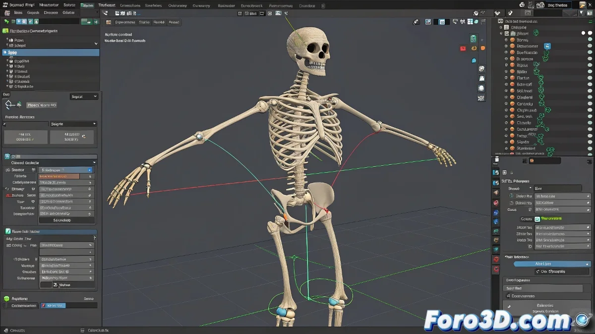

Rig en LightWave con huesos afectados por RPR mostrando desajustes en rotación y controladores

En LightWave, aplicar Record Pivot Rotation (RPR) a todos los huesos puede parecer una buena idea para evitar esos molestos gimbal locks. Pero en realidad, lo que haces es reconfigurar el sistema de coordenadas de cada hueso y, con ello, romper la armonía que necesitan las expresiones y los controladores para funcionar correctamente 😬.

La clave está en no usar RPR en cadena. Aplica esta opción únicamente en zonas donde el gimbal lock sea un riesgo real, como los hombros o caderas. Pero evita hacerlo en estructuras complejas como manos, dedos o columna, donde es más probable que uses expresiones o sistemas de control jerárquico. Allí, conservar el espacio local original es crucial para no terminar con un muñeco de trapo en lugar de un personaje 😵‍💫.
