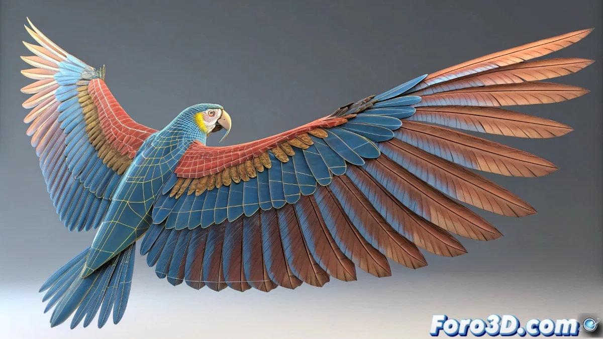

Vista del rig de alas en 3ds Max mostrando la configuración de controladores y simulación para lograr movimientos fluidos

Riggear alas en 3ds Max no es tarea sencilla. Si alguien pensaba que solo era cuestión de mover un par de huesos, aquí llega la triste realidad: las alas necesitan vida propia 🕊️. Especialmente si quieres emular la fluidez que vimos en películas como Rio.
Por qué solo usar IK Spline no es suficiente
Claro, el IK Spline te ayudará a definir la curvatura base del ala, pero si lo que buscas es que las plumas reaccionen con ese efecto de inercia y rebote, toca ir más allá. El movimiento no debe ser simplemente mecánico, sino que debe transmitir ligereza y respuesta natural al aire.
Técnicas adicionales para darle vida a las alas
La magia de la simulación física aplicada a rigs de alas
Si lo tuyo es llevar la animación un paso más allá, puedes incorporar simulación física. Plugins como MassFX o RayFire permiten crear efectos de rebote o colisión entre las plumas. Además, el CAT Rig con Dynamic Bones ofrece opciones más simples pero efectivas para conseguir ese movimiento natural que todos esperamos ver en pantalla 🪶.
