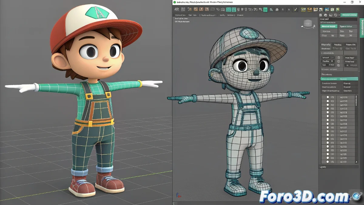

Vista comparativa de un personaje en T pose en Maya y deformado tras importación en 3ds Max por error de bind pose
Cuando tu personaje llega a Max aplastado y sin dignidad
Exportar desde Maya a 3ds Max usando FBX puede parecer sencillo, hasta que tu personaje aparece como si hubiese pasado por una prensa hidráulica 🧃. El culpable es el error de bind pose-mismatched matrices, que ocurre cuando Max no interpreta correctamente la pose original de skinning que Maya sí conocía y respetaba.
