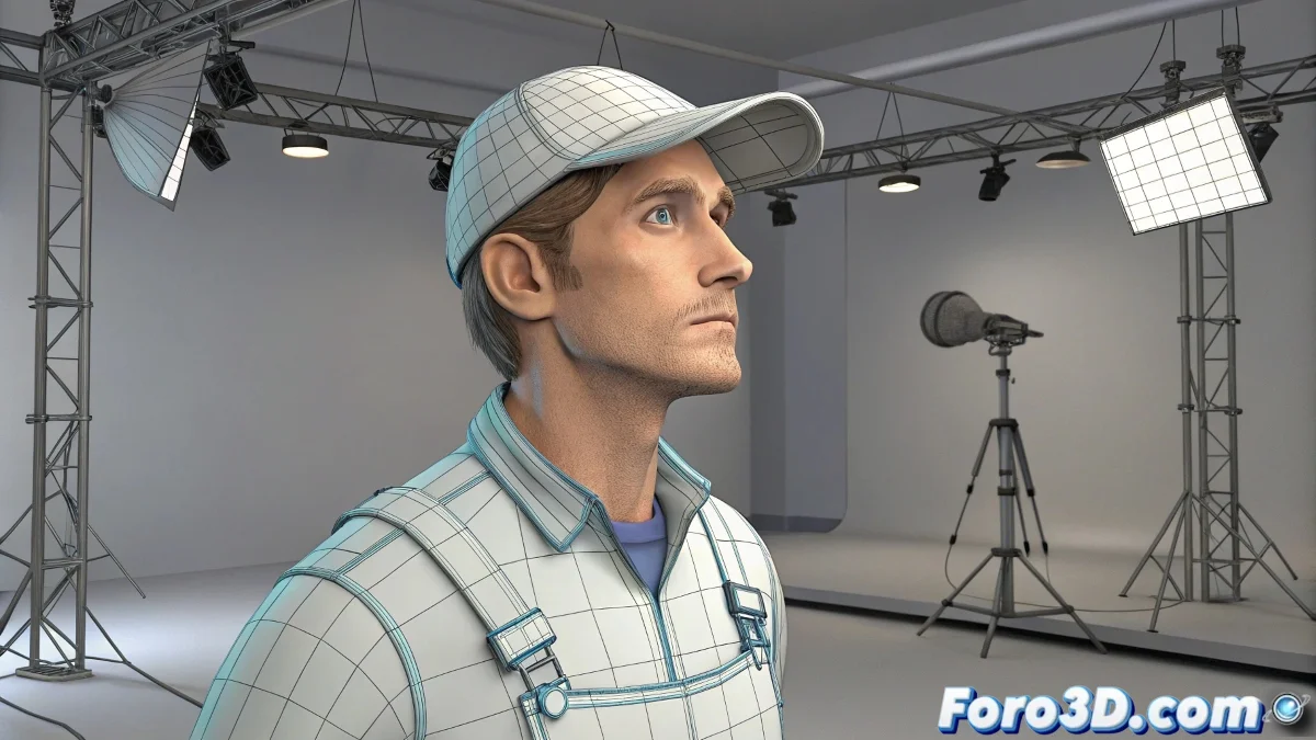

Lo que estás viendo en ese tipo de producción es un flujo de trabajo muy común en animación profesional, especialmente en estudios de cine o videojuegos, donde la eficiencia es clave. Primero se hace el layout o animatic con modelos simplificados (llamados proxy o low-res), y después, una vez aprobada la animación, se reemplazan por los modelos finales ya detallados. ¡Y no, no necesitas ser un experto en producción para entenderlo! 🎬
Cómo funciona técnicamente el reemplazo sin romper la animación
En programas como 3ds Max, esto se puede lograr gracias a un flujo basado en references o XRef Scenes y XRef Objects. Básicamente, animas con una versión liviana del modelo, pero el rig ya está preparado y vinculado desde un archivo externo. Cuando llega el momento de detallar, simplemente sustituyes el archivo vinculado por la versión final (que puede tener más geometría, mapas UV, texturas o detalles de escultura), siempre que respete la jerarquía, nombres y estructura del rig. Así, la animación no se pierde porque está aplicada al esqueleto, no a la malla. Este mismo enfoque se usa también en Maya, Blender o Houdini.
Ventajas de este enfoque modular en producción
Esta técnica permite que los animadores trabajen desde muy temprano sin esperar a que los modeladores terminen todo. También evita cargar escenas pesadas en etapas de prueba. Al mantener separados el rig, la animación y la geometría final, cada parte del equipo puede trabajar en paralelo. Incluso puedes cambiar de malla varias veces si el diseño cambia, sin que eso afecte la animación. Solo debes tener cuidado con no alterar puntos críticos del rig como pivotes, pesos o nombres de huesos.
Tu método de tener el modelo terminado desde el principio no está mal, sobre todo en proyectos personales o arquitectónicos donde no hay mucha iteración. Pero en animación narrativa o VFX, se busca flexibilidad. Y como broma entre animadores: animar con el modelo final desde el inicio es como pintar una pared antes de que levanten la casa. ¡Puede quedar bonita, pero no tiene mucho sentido... y seguro la vuelves a pintar! 🏗️
