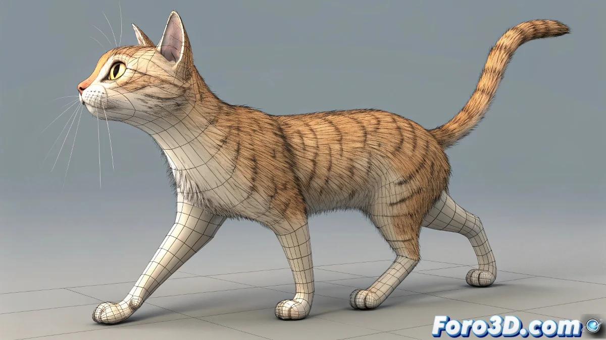

Animación de personaje en 3ds Max con CatMotion mostrando layer absoluto y piernas desalineadas
Problemas al combinar ciclos con CatMotion
En CatMotion de 3ds Max, al usar layers absolutos (Abs) es común que los ejes de las piernas se desalineen si los ciclos originales no están bien ajustados ⚠️. Esto ocurre porque el layer intenta imponer la postura sobre la animación base, mezclando rotaciones existentes y generando deformaciones.
Cómo solucionarlo
Lo más seguro es convertir tu ciclo de andar en Keyframes normales. Esto estabiliza la animación y permite que los layers absolutos funcionen correctamente, ya que cada frame tiene rotación explícita.
