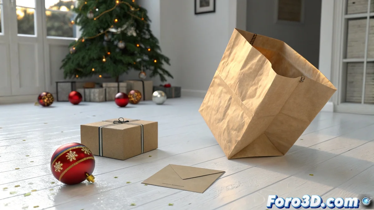

Secuencia de animacion en LightWave mostrando una bolsa de papel cayendo y arrugandose sobre un fondo blanco, con un sobre abriendose de manera realista.

El momento estrella es la caída de la bolsa. Para que no aterrice como un bloque de hormigón, hay que tratarla como un objeto blando. En LightWave, aplica un modificador de Soft Body o entra en el módulo Dynamics/Cloth. Aquí, parámetros como elasticidad, peso y fricción son tus mejores amigos. Ajusta la elasticidad para controlar cuánto se deforma, el peso para que caiga con fuerza creíble, y la fricción con el suelo para que no se deslice como sobre hielo. Los pliegues y arrugas surgirán naturalmente del impacto, pero una subdivisión adecuada de la malla es crucial para que se vean bien.
Una bolsa que cae sin arrugarse es como un mal actor, totalmente plano y sin carácter.
La delicadeza del papel simulando la apertura del sobre
El sobre requiere un tacto más fino. Trátalo como una simulación de Thin Cloth o aplica un modificador de flexibilidad. La solapa debe curvarse suavemente, no abrirse en ángulo recto. El truco está en encontrar el balance perfecto de rigidez (para que mantenga su forma) y flexibilidad (para que se doble como papel real). Un valor de damping ligeramente alto ayudará a amortiguar el movimiento, evitando ese tembleque antinatural que a veces producen las simulaciones. 📨
