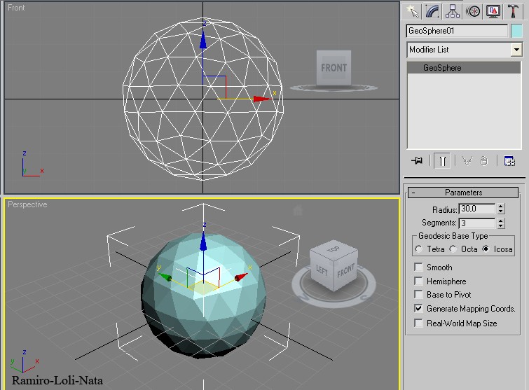

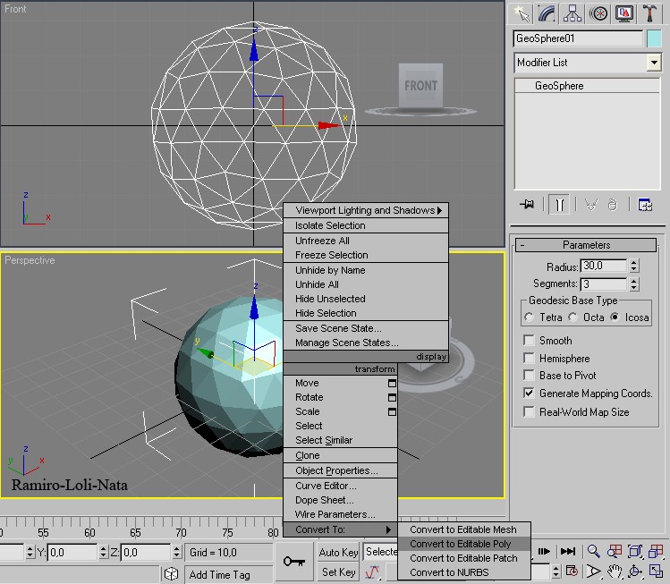

    1.- Crear una geosphere de 30 de Radius y 3 de segments y en geodesic.
    Base type, escoger icosa y deseleccionar smooth.

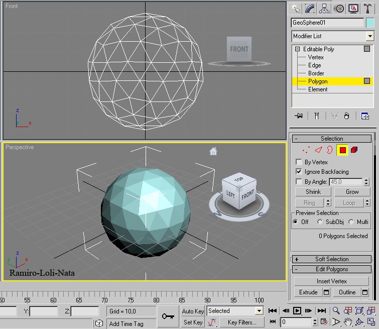

    2.- Luego convertir esta primitiva en Editable Poly, apretando el mouse.
    Derecho sobre la geosphere e ir a convert to: Editable Poly.

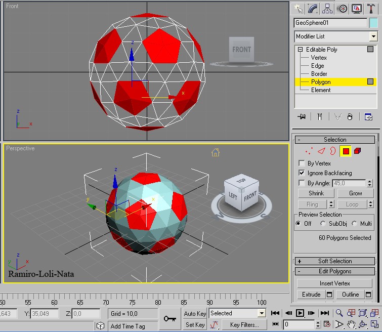

    3.- Luego seleccione polygon, no se olvide de marcar ignore backfacing.
    4.- Seleccione todos los pentágonos, es decir los polígonos de cinco lados, apretando Control constantemente, se podrá seleccionar cada uno de los 60
    Polígonos que debemos seleccionar.

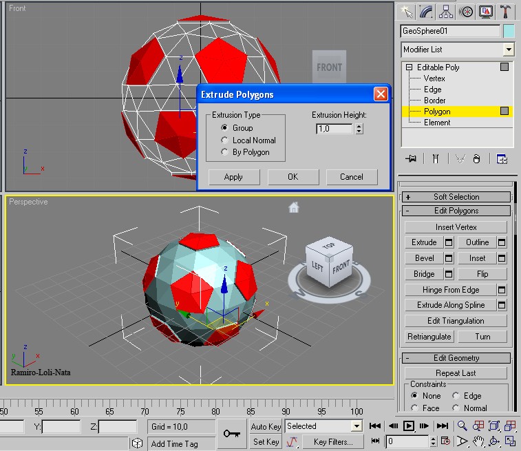

    5.- Una vez seleccionados los doce pentágonos diríjase a edit Polygons y.
    Apreté el cuadro de la derecha de extrude y extruya con un valor de uno.
    En extrusión height y presione ok.

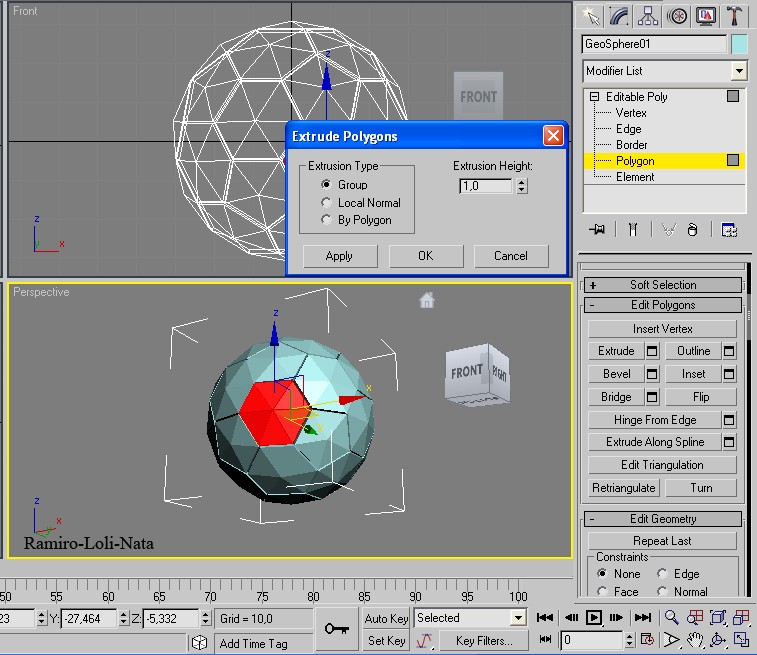

    6.- El siguiente paso es seleccionar y extruir individualmente cada uno de.
    Los polígonos de seis lados, también con el valor de uno, este es un paso.
    Bien moroso, pero tenga paciencia, el resultado lo amerita.

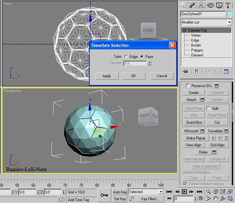

    Polygon y seleccione la pelota y luego apreté el cuadro a la derecha de.
    Tessellate, seleccione face y apreté ok.
    8.- Por segunda vez apreté el cuadro de la derecha de Tessellate, pero en.
    Esta ocasión seleccione Edge y apreté ok.
    Ojo- En ambos caso (face y edge), la tensión es de 0,0.

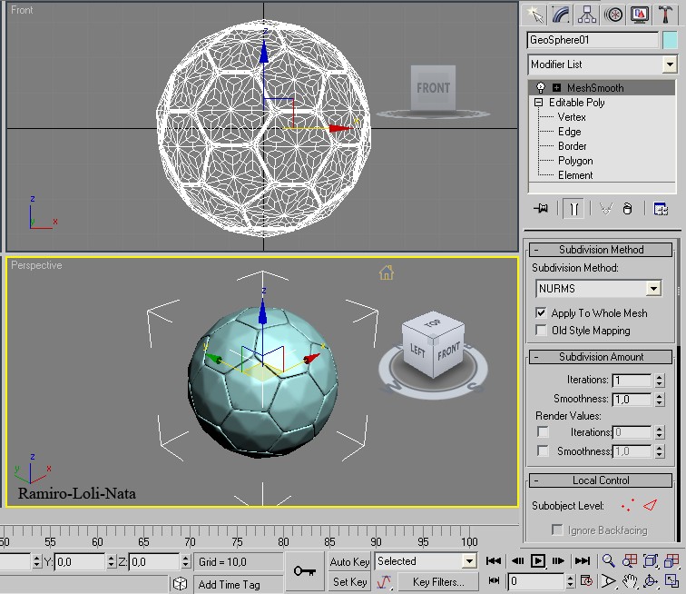

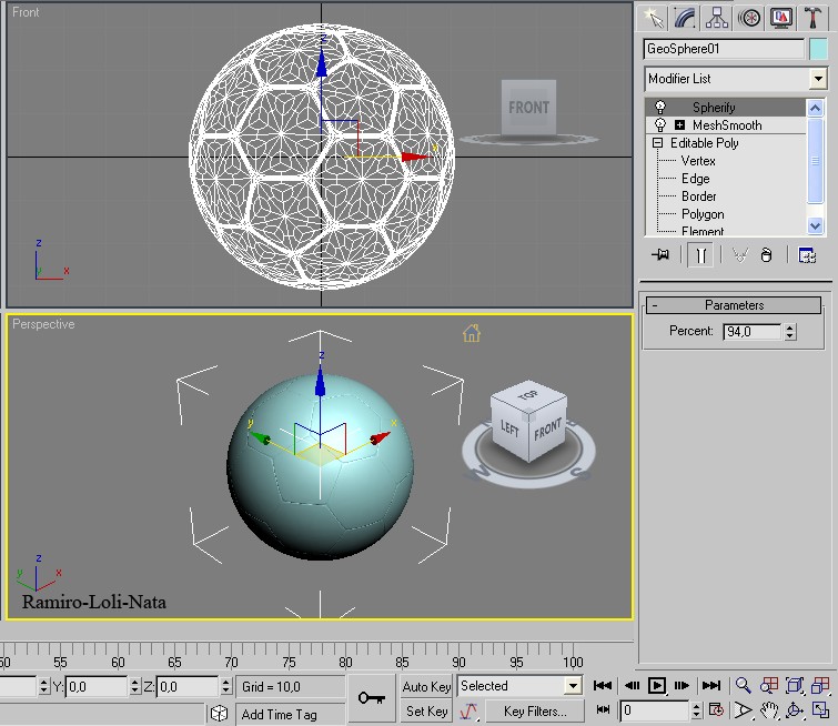

    9.- El siguiente paso es buscar en la lista de modificadores el modificador.
    Meshsmooth y seleccionarlo con el valor de iterations de uno y de.
    Smoothness también de uno, asimismo con el subdivisión method.
    Seleccionado en Nurms.

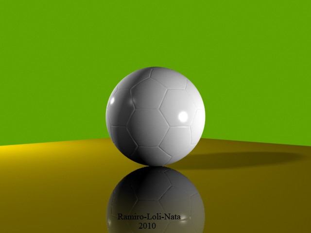

    10.- Ahora ir y seleccionar el modificador spherify y ponerle un valor.
    Percent de 94. Este porcentaje pueden cambiarlo según la profundidad.
    Que desen.
    Y por fin. Una pelota de fútbol realista con las intersticies a la vista.
