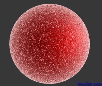

Y pulsamos render, a ver cómo sale, he realizado pruebas con distintas luces:
Con luz skylight.
Con luz omni.
Con luz free direct.
Y si buscas otro resultado, ve cambiando los parámetros que hemos creado en el editor de materiales y haz tus propias pruebas, un saludo.
