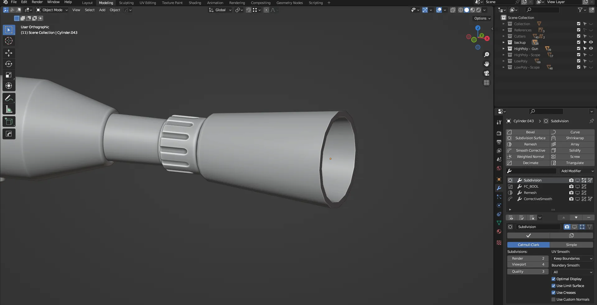

    High Poly - Flujo de trabajo SubD y Remesh
    Después de terminar el bloqueo, comencé a trabajar en el paso que más disfruto en todo el flujo de trabajo 3D: el alto poli. Ahora, una de las grandes ventajas de un buen bloqueo ya se manifiesta. Muchas de las partes se pueden llevar a una etapa de alto contenido polivinílico de aspecto agradable muy rápido y muy fácilmente.
    Hay diferentes formas de crear una gran cantidad de polígonos en Blender. Puede hacerlo con el modelado SubD, donde crea bordes de soporte y usa el modificador Subdivision Surface o puede usar el flujo de trabajo Remesher que es similar a un flujo de trabajo ZBrush para el modelado de superficies duras.
    Principalmente trato de ir con el flujo de trabajo SubD porque el resultado de la alta poli es más limpio y puede dar un mejor horneado.
    Para algunas piezas muy complejas que son difíciles de lograr con un flujo de trabajo SubD, tiendo a utilizar el flujo de trabajo Remesh. Una cosa buena sobre el flujo de trabajo de Remesh es que también puede usar valores booleanos en una pila de capas no destructiva para que pueda hacer cambios fácilmente en las mallas booleanas que afectan el alto polígono inmediatamente.
    Temas a tener en cuenta
    Siempre tenga en cuenta que el flujo de trabajo de Remesh es mucho más costoso que el flujo de trabajo de SubD y puede ralentizar su PC. A veces, el flujo de trabajo de Remesh puede incluso causar algunos bloqueos de Blender, por lo que debe seguir guardando su archivo con mucha frecuencia.
    Flujo de trabajo de remallado en Blender
    Un buen ejemplo del uso de Remesh es la parte frontal de la pistola que tiene muchos agujeros en una superficie curva. Estas formas son bastante difíciles de modelar con el flujo de trabajo de SubD, así que decidí utilizar el flujo de trabajo de Remesh aquí, pero también puede ver en la captura de pantalla de estructura alámbrica que las partes con el flujo de trabajo de Remesh son mucho más densas que las partes con el flujo de trabajo de SubD.
    Flujo de trabajo SubD y Remesh. La combinación es clave
