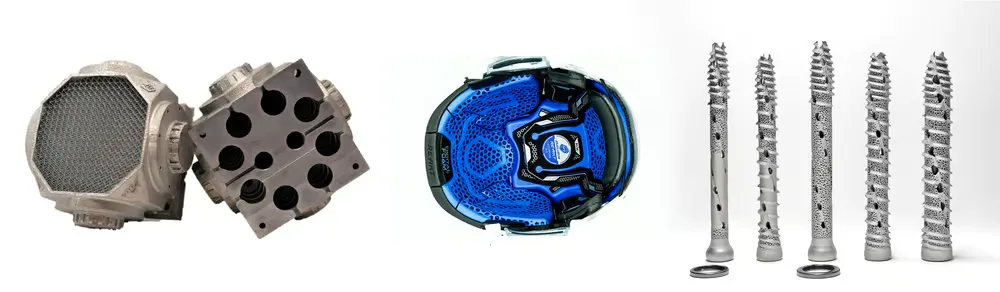

    Productos diseñados con nTop: Por ejemplo, el componente de la nave espacial de Aerojet Rocketdyne, el casco de Bauer Hockey, los tornillos quirúrgicos de SI-Bone (Fuente: nTop)
    nTopology presente en el diseño de naves espaciales
    Por ejemplo, Aerojet Rocketdyne ha utilizado nTop para optimizar un componente de su nave espacial, logrando que fuera un 67% más ligero y un 66% más económico en comparación con la fabricación convencional. Bauer Hockey lo utilizó para desarrollar un acolchado para cascos que absorbe más impacto que la espuma tradicional.
    La empresa de dispositivos médicos SI-Bone lo empleó para diseñar tornillos quirúrgicos con estructuras reticulares que promueven el crecimiento óseo, algo imposible de lograr con tornillos quirúrgicos fabricados convencionalmente.
