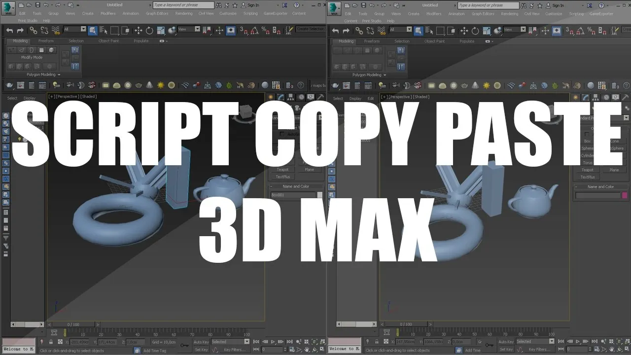

    Script para hacerlo entre equipos con 3ds Max
    Eugene ha publicado un script de pago-lo-que-quiera para 3ds Max que le permite copiar y pegar entre instancias de Max localmente o en una red.
    Este script maximiza la productividad de 3ds Max, diseñado para agilizar el proceso de copiar y pegar para artistas y equipos 3D. Es ideal para trabajar en varias computadoras conectadas al mismo servidor o transferir elementos entre escenas en una sola máquina, lo que lo convierte en una adición imprescindible a su conjunto de herramientas.

    Funciona en local y en red
    El script funciona guardando los objetos seleccionados tanto en su computadora local como en un servidor. Por lo tanto, es importante especificar qué carpetas desea que el script utilice para guardar los archivos seleccionados. Deberá elegir una carpeta local y una carpeta de servidor para este propósito. Si no tiene un servidor, aún puede usar el script para copiar y pegar archivos en su propia computadora.
