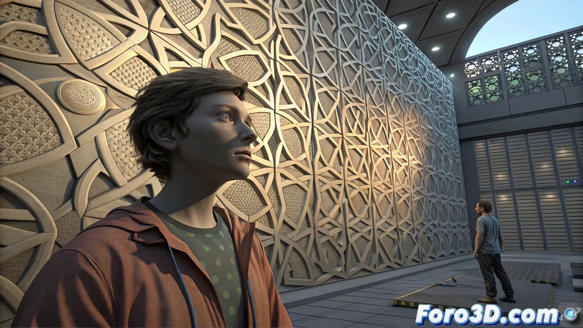

    Beta de Vray 5 para Houdini
    Para aquellos que os gusta probar versiones nuevas aunque estén sin terminar, Chaos Group ha publicado una versión beta de Vray 5 para Houdini, la última versión del motor de render para el software de animación y efectos 3D de SideFX, eso sí, es gratuita.
    La actualización hace que las características ya aplicadas en Vray para otros programas estén disponibles también para Houdini, incluida la composición directamente dentro del búfer de fotogramas, la compatibilidad con las expresiones de ruta de luz y las mejoras del sistema de trabajo con ACES.
    Los estudios VFX con canalizaciones de Vray pueden usarlos para obtener una vista previa de los efectos o activos antes de exportarlos a Maya o 3ds Max para renderizar y en este caso por supuesto también para Houdini, lo que garantiza la coherencia visual en cada etapa de producción.
    Añade características clave de Vray 5, incluyendo el VFB actualizado y soporte para LPE, búfer de trama Vray rediseñado, que permite realizar operaciones de composición e iluminación basadas en capas directamente dentro del VFB.
    Además, la edición Houdini ahora admite expresiones de ruta de luz (LPE), lo que permite generar pasadas de representación personalizadas.
    La actualización también simplifica el sistema de trabajo cuando se utiliza el espacio de color ACES, con Vray cubriendo texturas y temperaturas de luz automáticamente, sin la necesidad de crear nodos adicionales.
    Los usuarios de Houdini también tienen acceso a la nueva biblioteca de materiales incorporada, que proporciona más de 500 materiales comunes del mundo real, incluyendo metales, vidrio y madera.
    En este enlace puedes ver más novedades sobre la beta, y en este otro puedes descarga la beta y hacer las pruebas que quieras, es gratuita.
