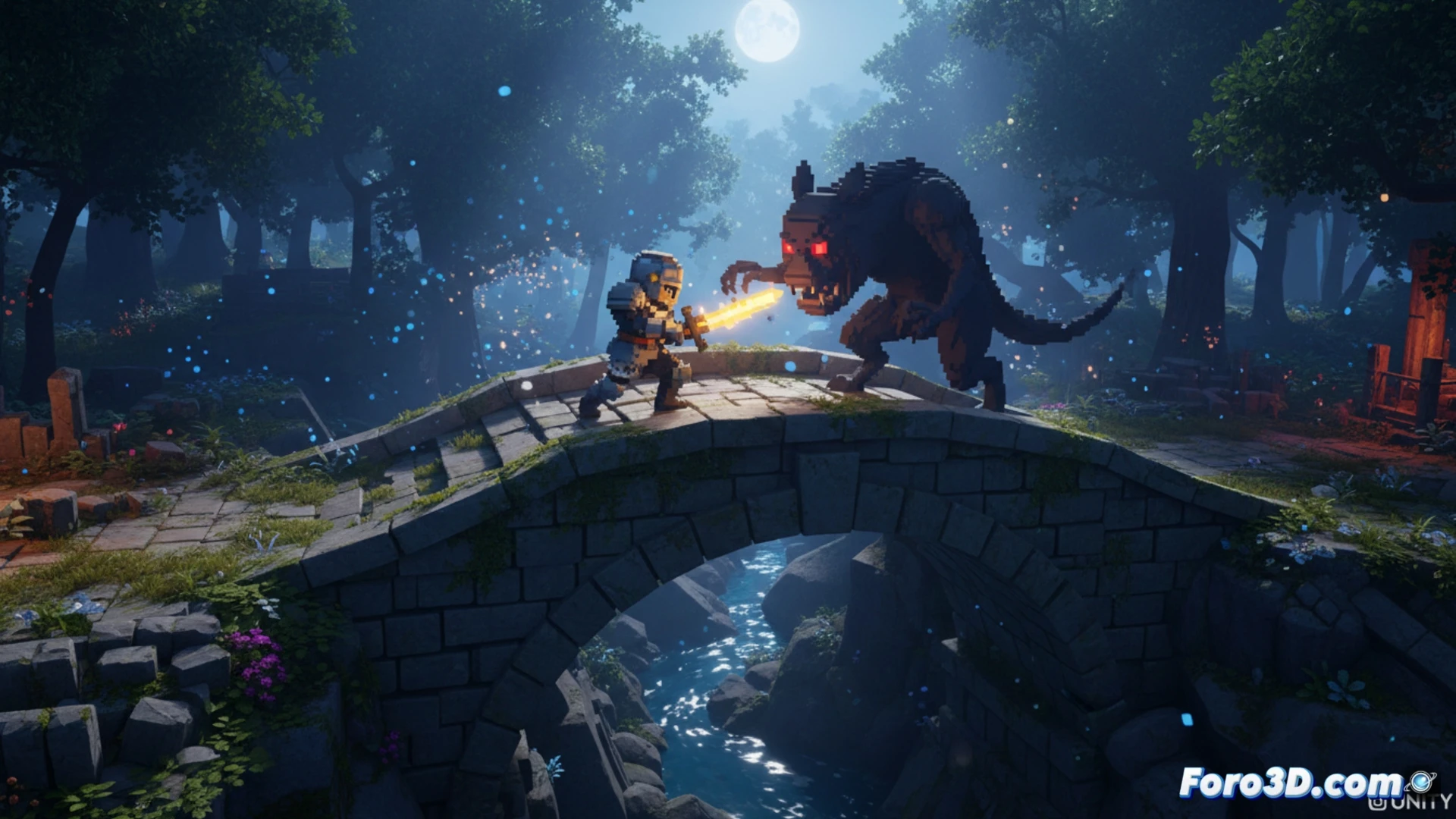

Captura de Souldiers con pixel art detallado e iluminación dinámica 3D en Unity
Flujo de trabajo entre Aseprite y Unity para escenarios masivos 🎮
El secreto detrás de los enormes escenarios de Souldiers reside en la modularidad de los assets. En Aseprite, cada elemento del fondo se diseña en capas separadas, pensando en su futura disposición en el eje Z de Unity. Los tilesets se exportan en hojas de sprites optimizadas, con resoluciones que oscilan entre 32x32 y 64x64 píxeles. Una vez en Unity, se utiliza el sistema de Tilemap con Sprite Shape para crear plataformas curvas, mientras que las capas de paralaje se implementan usando el componente Sprite Renderer con diferentes profundidades en la cámara. La iluminación en tiempo real se aplica mediante luces puntuales 2D del URP, que interactúan con los materiales de los sprites configurados con mapas de normales generados desde Aseprite. Para mantener el rendimiento, es crucial agrupar los sprites estáticos en atlases y usar el culling de la cámara para descartar objetos fuera del campo visual.
