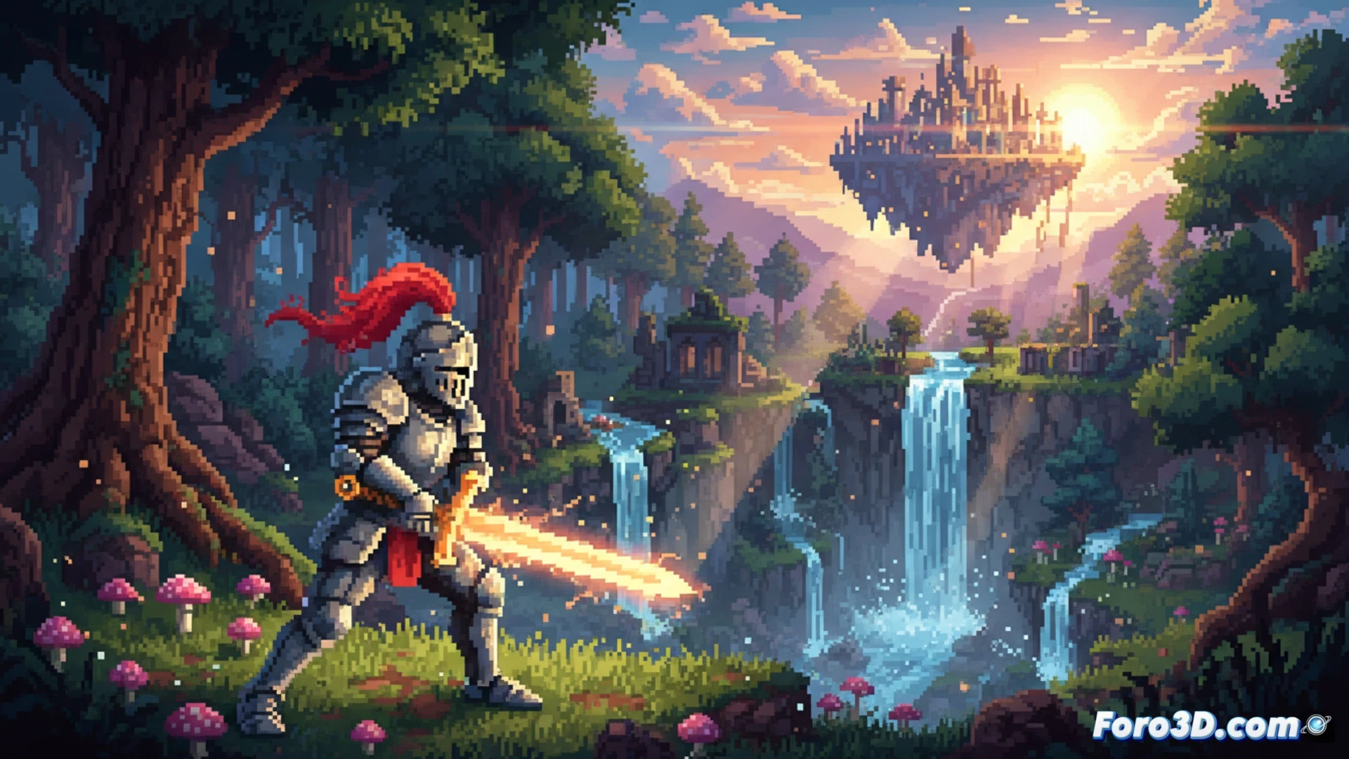

El desarrollo de Souldiers representa un caso de estudio fascinante para cualquier creador indie que busque un equilibrio entre la nostalgia visual y la tecnología contemporánea. Construido sobre Unity, este título demuestra que el pixel art en 16 y 32 bits no está reñido con técnicas avanzadas como el paralaje multicapa y la iluminación dinámica en tiempo real. La clave reside en entender que cada sprite, por pequeño que sea, debe integrarse en un sistema de renderizado que respete tanto la estética retro como las capacidades del motor.
[Souldiers gameplay con pixel art retro y efectos de luz dinámica en un bosque animado]
Flujo de trabajo técnico: De Aseprite a Unity con escenarios masivos 🛠️
El proceso comienza en Aseprite, donde se diseñan los sprites respetando una paleta de colores limitada para mantener la coherencia del pixel art. Sin embargo, el verdadero reto surge al escalar estos assets a escenarios masivos. En Unity, se implementa un sistema de tilesets optimizados que evita el sobrecoste de draw calls. Para el paralaje, se separan los fondos en capas independientes (cielo, montañas lejanas, primer plano) y se asignan velocidades de desplazamiento distintas mediante scripts simples de transformación. La iluminación en tiempo real se logra con luces puntuales 2D del sistema URP de Unity, combinadas con máscaras de luz que respetan los bordes duros del pixel art. Un consejo práctico: usa sprites con resolución base baja (16x16 o 32x32) y deja que el motor haga el escalado uniforme, así evitas artefactos visuales y mantienes el rendimiento en escenarios con cientos de objetos.
Lecciones para indies: El híbrido visual como ventaja competitiva 💡
Souldiers demuestra que el pixel art moderno no es una limitación, sino una elección estilística que puede destacar en un mercado saturado de gráficos 3D pulidos. Para los desarrolladores independientes, la combinación de sprites clásicos con efectos de luz en tiempo real ofrece una identidad visual única sin necesidad de un equipo de arte masivo. La optimización es vital: prioriza el uso de atlas de texturas y evita la iluminación dinámica sobre cada sprite individual. En su lugar, aplica luces globales y sombras proyectadas solo sobre los elementos clave del escenario. Este enfoque híbrido no solo reduce los tiempos de producción, sino que también genera un contraste visual que atrae tanto a jugadores nostálgicos como a aquellos que buscan una experiencia técnica refinada.
