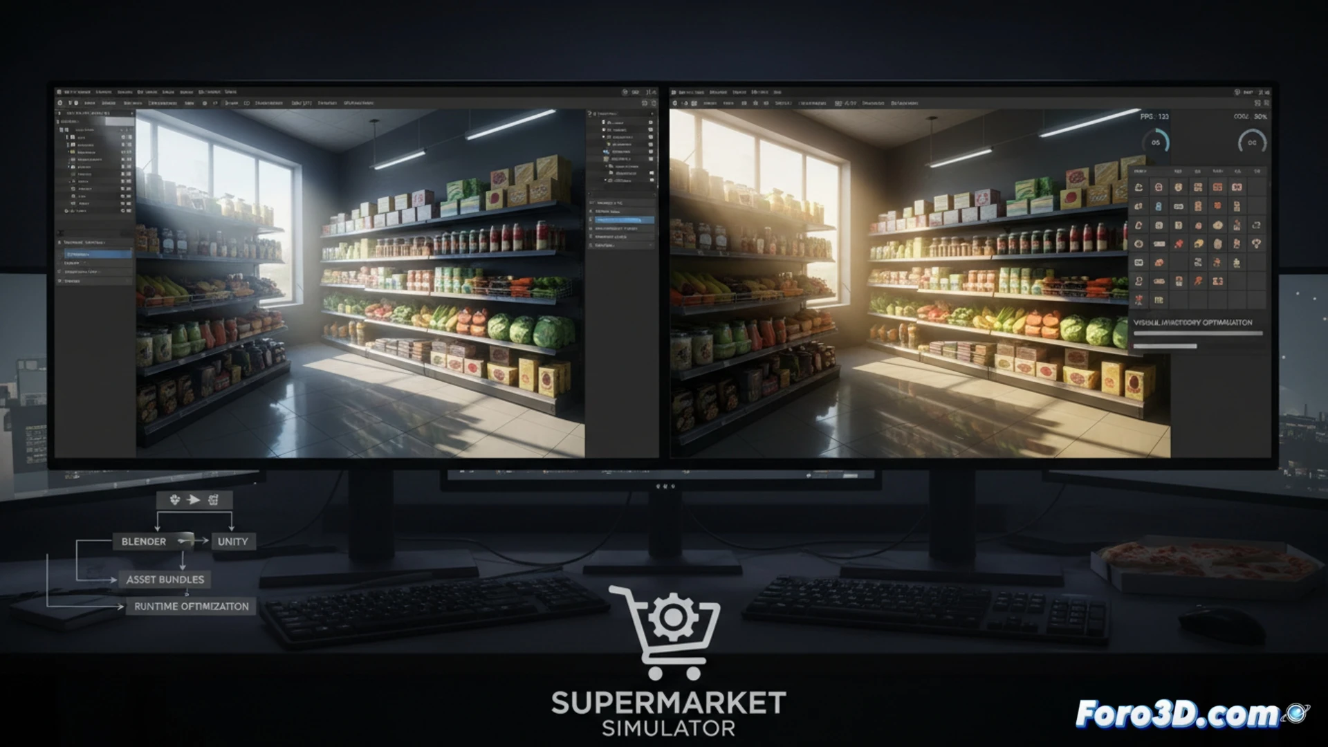

El desarrollo de Supermarket Simulator representa un caso de estudio fascinante dentro del nicho de simuladores cotidianos. Construido sobre el motor Unity, este proyecto exige un equilibrio preciso entre realismo visual y rendimiento en tiempo real. La clave del éxito radica en la gestión del inventario visual y la iluminación interior, dos pilares que transforman un espacio vacío en una tienda moderna y funcional. Analizamos el flujo de trabajo entre Blender y Unity para lograr este resultado.
Simulador supermercado Unity modelado estanterías iluminación interior optimización Blender desarrollo videojuegos
Flujo de trabajo técnico: modelado de assets y sistemas de iluminación 🛠️
El proceso comienza en Blender, donde se modelan estanterías, lineales y productos individuales con geometría optimizada. Para un supermercado realista, es crucial crear variaciones de envases (cajas, botellas, latas) usando mapas de normales y texturas de alta resolución que se comprimen en formato ASTC para Unity. La iluminación interior se aborda con Light Probes y Reflection Probes, combinando luces direccionales para simular fluorescentes de techo con luces puntuales en expositores refrigerados. Se recomienda usar el sistema de Lightmap Baking de Unity para sombras estáticas, reduciendo el coste de rendering en tiempo real. La gestión del inventario visual se implementa mediante un sistema de pooling de objetos, donde cada producto es un prefab que se activa o desactiva según la demanda del jugador, evitando la sobrecarga de la escena.
