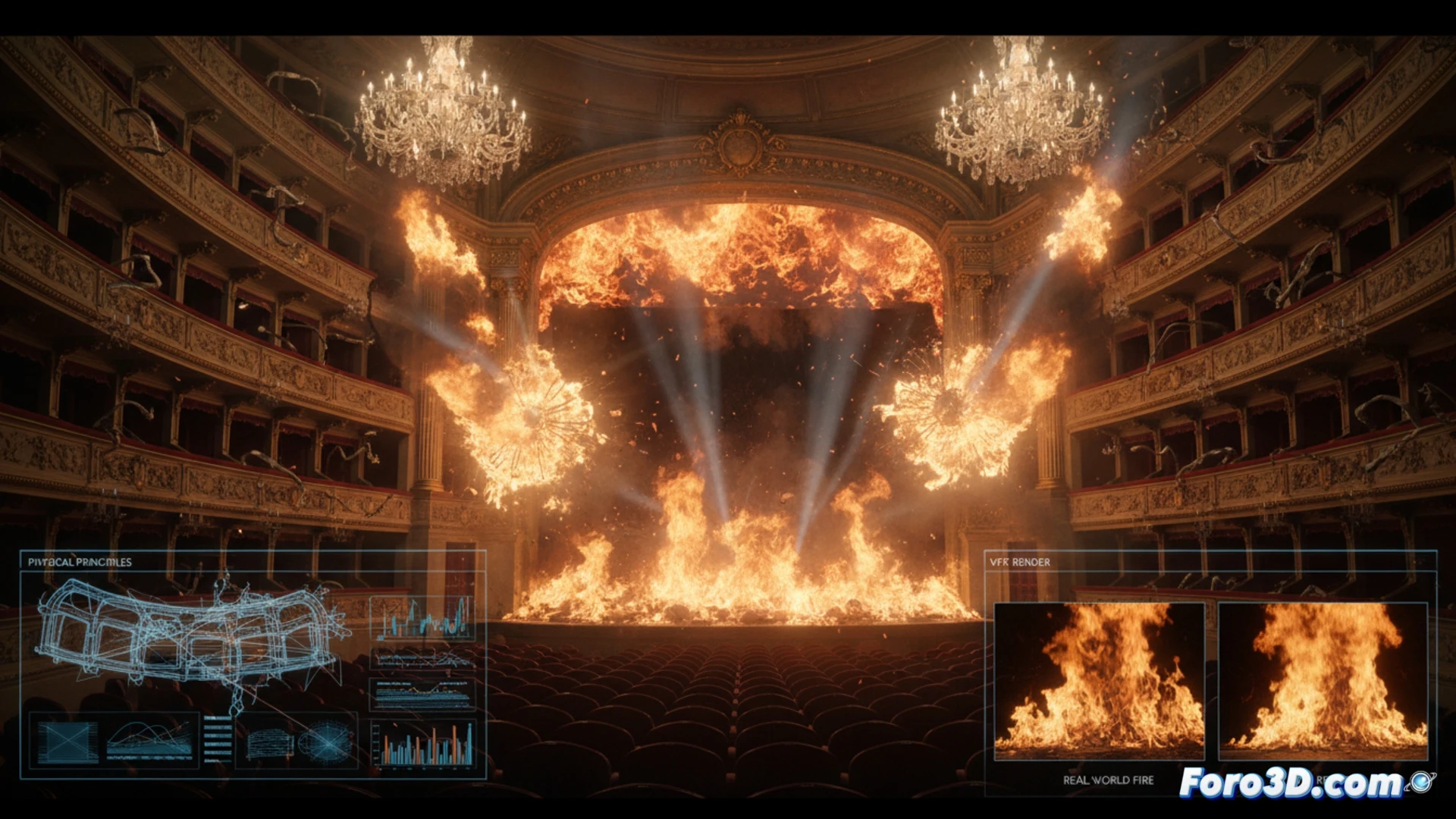

Simulación digital de incendio en teatro de ópera con partículas y destrucción estructural en Houdini

Para modelar el fuego, el primer paso es definir el combustible. En un teatro de ópera, las fuentes serían múltiples: cortinajes de terciopelo, madera del escenario y gas de iluminación. En Houdini, se emplearía un solver piroclástico que combina campos de densidad, temperatura y combustible. La clave está en el vóxel de la simulación; para un incendio masivo, necesitamos una resolución media de 1-2 cm por vóxel. El humo se trata con turbulencias espectrales (wavelet turbulence) para añadir detalles sin colapsar el rendimiento. Paralelamente, un sistema de partículas independiente genera las chispas y ascuas, con atributos de vida y velocidad heredados del campo de vorticidad. La integración con el modelo 3D del teatro requiere mallas de colisión por capas: una para la estructura rígida (vigas, butacas) y otra para objetos combustibles que se deforman o desaparecen, activando eventos de destrucción procedural.
