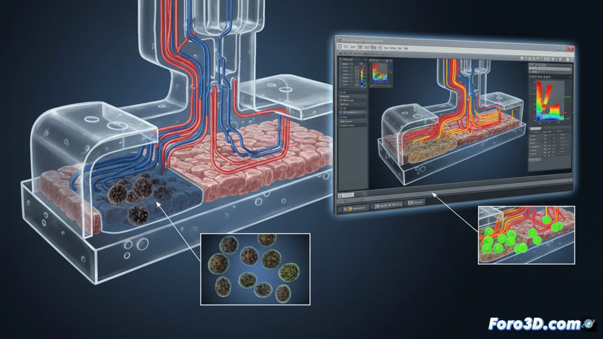

Un reciente ensayo clínico con dispositivos Organ-on-a-Chip ha evidenciado un fallo crítico: el estancamiento de fluido en microcanales provocó la muerte celular masiva en los cultivos. Este incidente subraya la necesidad de validar los diseños microfluídicos antes de la fabricación. La combinación de software de segmentación médica y dinámica de fluidos computacional se presenta como la solución más eficaz para predecir estos fenómenos.
Simulación CFD en Flow-3D de microcanales para evitar estancamiento en Organ-on-a-Chip biomédico
Flujo de trabajo técnico: De la segmentación a la fluidodinámica 🧪
El proceso comienza con Mimics, donde se procesan tomografías o diseños CAD para generar un mallado preciso de la geometría del chip. Este modelo se exporta a Flow-3D, donde se aplica el solver CFD para simular el flujo a escala micrométrica. En el caso analizado, Flow-3D detectó zonas de recirculación y baja velocidad en las bifurcaciones del canal, puntos donde posteriormente se registró necrosis celular. La simulación permitió visualizar gradientes de presión y tensión cortante, revelando que el diseño original carecía de difusores para homogeneizar el caudal. Blender se utilizó para postprocesar las trayectorias de partículas y generar visualizaciones del flujo estancado.
