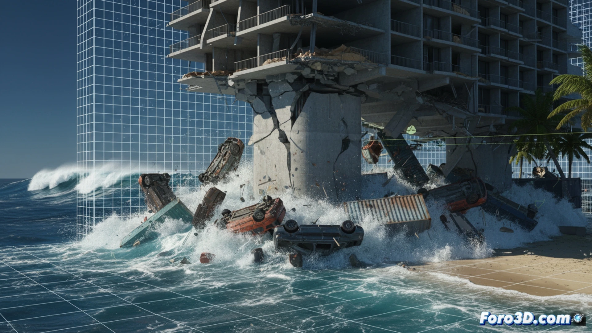

La ingeniería forense ha alcanzado un nuevo nivel de precisión gracias a la simulación 3D. Tras el devastador tsunami que azotó un hotel costero, los investigadores se enfrentaron a una pregunta clave: ¿por qué falló un pilar específico mientras otros resistieron? La respuesta no estaba en la altura de la ola, sino en la trayectoria y masa de los escombros flotantes. Coches, contenedores y mobiliario urbano, arrastrados por la corriente, actuaron como proyectiles. Reconstruir ese caos requirió un flujo de trabajo multidisciplinar que combinó hidrodinámica, modelado estructural y animación 3D.
Simulación 3D de impacto de escombros contra pilar de hotel durante tsunami, análisis forense estructural
Flujo de trabajo técnico: de Flow-3D a Tekla Structures 🛠️
El proceso comenzó en Flow-3D, donde se modeló la hidrodinámica del tsunami. Se introdujeron datos de oleaje, velocidad de corriente y batimetría local para recrear el avance del agua. A continuación, se incorporaron los escombros como objetos sólidos con masa y densidad variables. El software calculó sus trayectorias, velocidades de impacto y las fuerzas ejercidas sobre la estructura del hotel. Este modelo se exportó a Autodesk Revit, donde se integró el gemelo digital del edificio. Finalmente, en Tekla Structures, se realizó el análisis de elementos finitos del pilar en cuestión, simulando la carga dinámica del impacto. Blender se utilizó para la visualización final, permitiendo a los ingenieros revisar el fallo desde cualquier ángulo y en cámara lenta.
Lecciones forenses para la prevención de catástrofes 🌊
El análisis reveló que el pilar colapsó no por la presión hidrostática, sino por un impacto lateral múltiple de un contenedor y dos vehículos. La simulación demostró que la posición del pilar, en una esquina del lobby, creaba un embudo de escombros. Este hallazgo es crucial para futuros códigos de construcción en zonas costeras. La integración de estas herramientas permite ahora diseñar barreras perimetrales y reforzar puntos críticos basándose en datos reales de impacto, no en estimaciones. La pregunta ya no es si un tsunami golpeará, sino si nuestra ingeniería está preparada para la basura flotante que traerá consigo.
