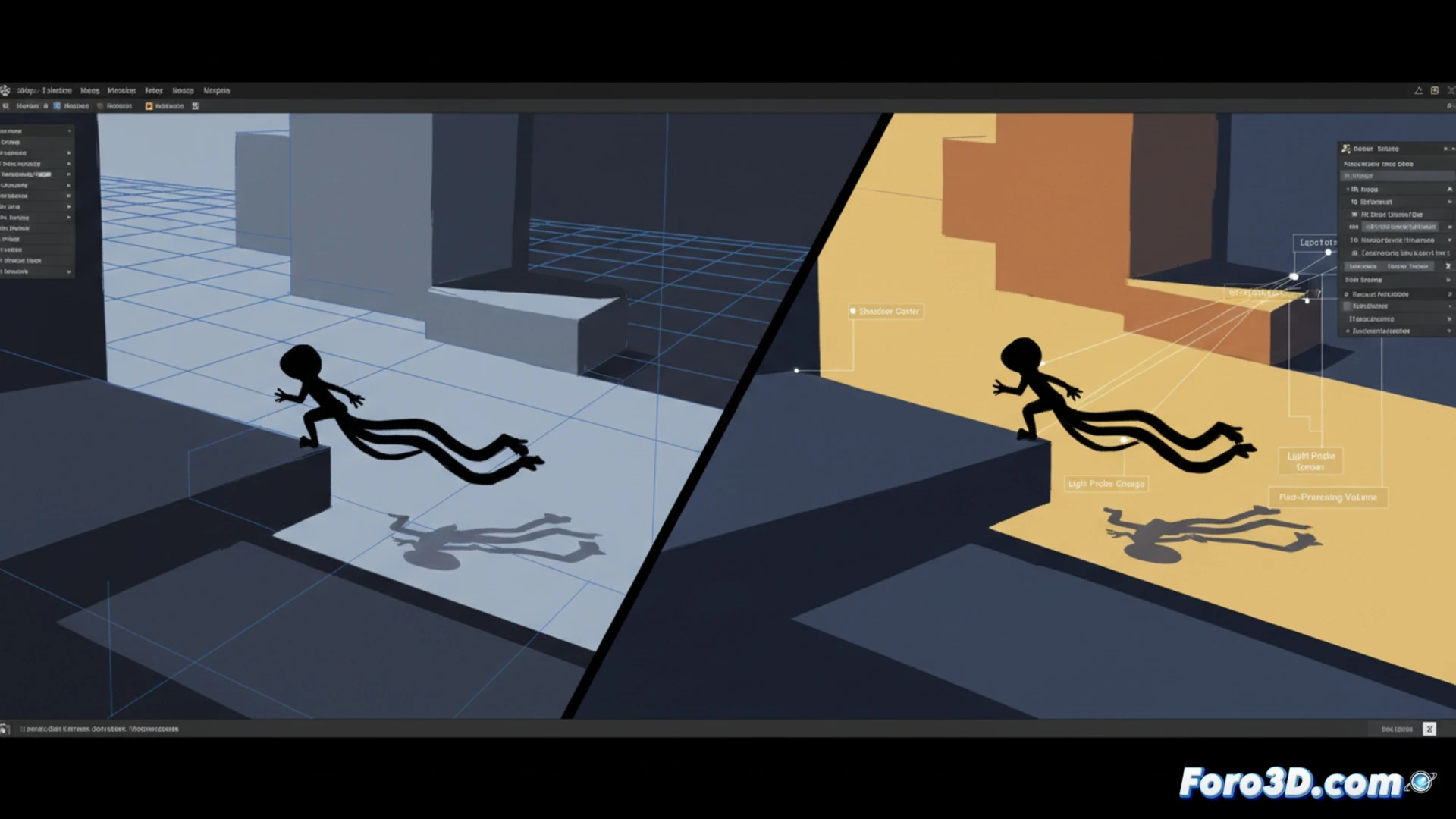

El videojuego independiente SCHiM demuestra que la complejidad no reside en la cantidad de polígonos, sino en la precisión del diseño. Desarrollado en Unity, su estética se basa en sombras y siluetas con paletas de apenas cuatro tonos. Este enfoque minimalista no solo define su identidad visual, sino que resuelve retos técnicos de iluminación y contraste en tiempo real, ofreciendo una lección valiosa para desarrolladores que buscan optimizar recursos sin sacrificar jugabilidad.

El flujo de trabajo de SCHiM combina lo 2D y lo 3D de forma inteligente. Los conceptos iniciales se crean en Adobe Illustrator, donde se definen las siluetas vectoriales y las paletas cromáticas estrictas. Posteriormente, Blender entra en escena para modelar los entornos y personajes como volúmenes simples, pero con una geometría pensada para proyectar sombras nítidas. El truco técnico en Unity radica en desactivar la iluminación global dinámica y forzar una luz direccional única. Esto genera el contraste duro necesario para que el jugador identifique instantáneamente las zonas de sombra habitables, el núcleo de la mecánica de salto.

SCHiM demuestra que la limitación técnica puede ser una ventaja creativa. Al restringir la paleta a cuatro colores y usar sombras planas, el equipo evita costosos cálculos de iluminación por píxel y reduce la complejidad de los shaders. Para el desarrollador indie, este caso es un recordatorio de que la identidad visual debe nacer de las restricciones del motor, no luchar contra ellas. El resultado es un juego que corre fluidamente incluso en hardware modesto, priorizando la claridad de la jugabilidad sobre el realismo gráfico.
