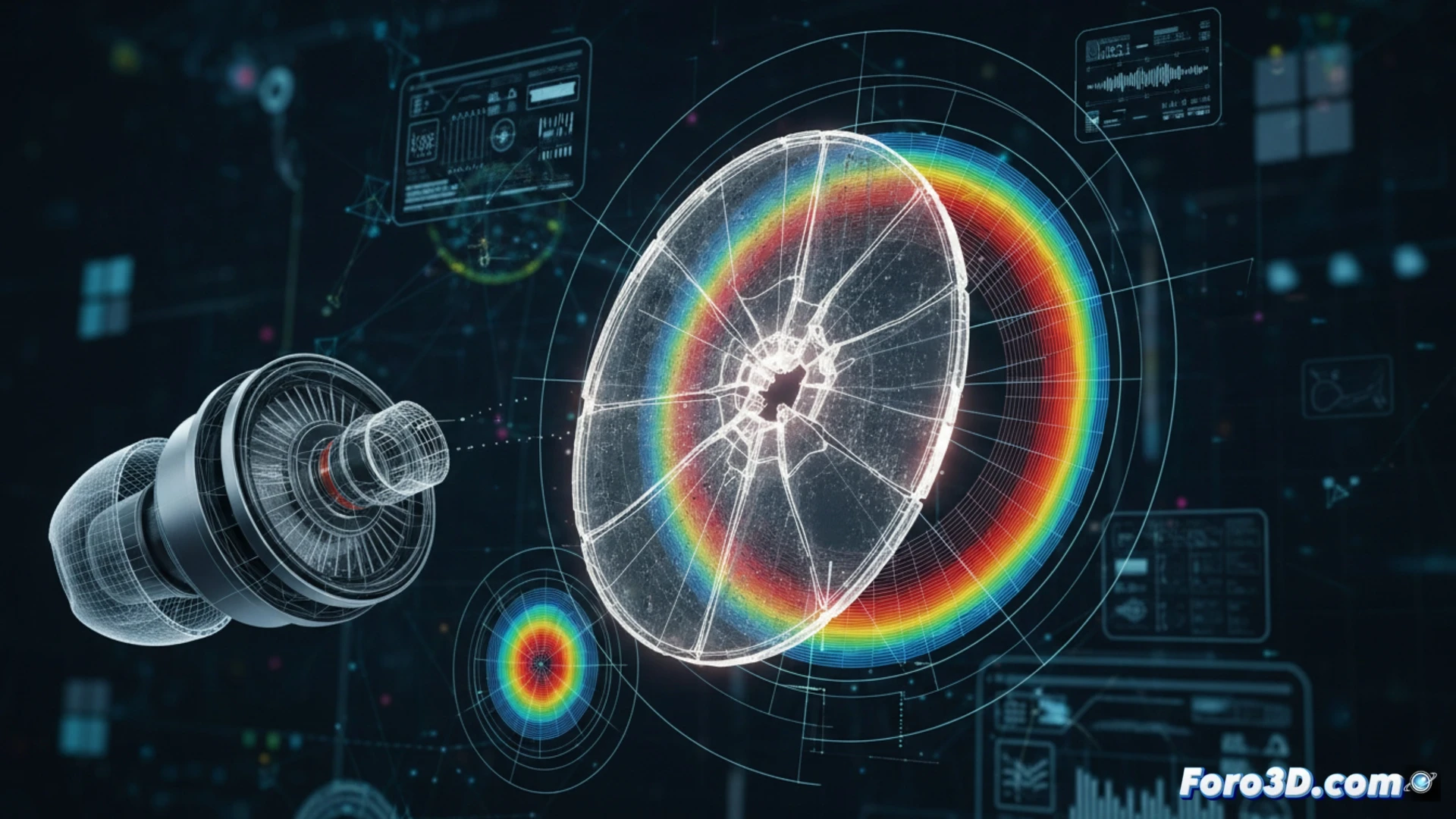

Simulación de fatiga en membrana de grafeno con mapa de tensiones y deformación por resonancia acústica en COMSOL
Modelado acústico y simulación de fatiga en COMSOL Multiphysics 🎧
Se construyó un modelo axisimétrico de la membrana en COMSOL Acústica, definiendo el grafeno como un material ortotrópico con módulo de Young de 1 TPa y espesor de 0.335 nm. Se aplicó una carga de presión armónica variable de 90 a 120 dB SPL en el rango de 5 a 50 Hz. El análisis modal reveló un pico de resonancia a 22 Hz, donde la amplitud de vibración alcanzó 14 micrómetros, superando el límite de deformación elástica del 0.2%. La simulación de fatiga de alto ciclo mostró que tras aproximadamente 1500 ciclos a esa frecuencia, la tensión localizada en el borde fijo excedía los 130 GPa, iniciando una grieta que se propagaba radialmente en menos de 0.3 segundos.
Visualización forense y validación del punto de fallo 🔍
Los datos de campo de desplazamiento se exportaron a VGSTUDIO MAX para un análisis volumétrico de la deformación, confirmando que la zona de máxima tensión coincidía con los puntos de rotura observados en los auriculares reales. En Blender, se animaron los modos de vibración resonantes, superponiendo mapas de color con la escala de Von Mises. El resultado final fue un video que muestra cómo la membrana se deforma progresivamente hasta agrietarse en el borde, demostrando que el fallo no fue por defecto de fabricación, sino por un diseño acústico que ignoró la resonancia en el infrasonido.
