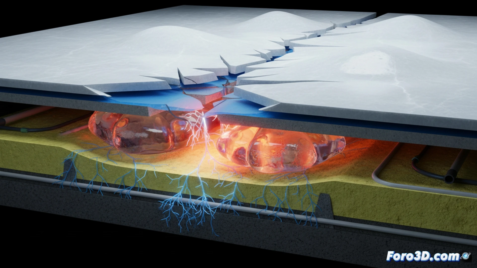

La seguridad de los atletas se vio comprometida cuando abultamientos peligrosos comenzaron a deformar la superficie de una pista de hielo olímpica. El incidente, que amenazaba con interrumpir competiciones de alto nivel, requirió una investigación forense inmediata. Gracias a la reconstrucción 3D térmica y al análisis de la nube de puntos del subsuelo, los ingenieros lograron identificar la causa raíz: una rotura en la barrera de vapor que desencadenó la migración de humedad y la formación de lentes de hielo en el aislamiento térmico.
Reconstrucción 3D térmica de pista de hielo olímpica con fallo crítico en barrera de vapor y lentes de hielo
Metodología forense: WUFI, Revit y Leica Infinity en acción 🛠️
El proceso de diagnóstico combinó tres herramientas clave para un análisis completo. Primero, se utilizó Leica Infinity para procesar la nube de puntos obtenida mediante escaneo láser del subsuelo, generando un modelo geométrico preciso de las capas constructivas. Este modelo se importó a Revit para visualizar la distribución del daño y planificar la intervención. Posteriormente, el software WUFI realizó una simulación higrotérmica detallada, reproduciendo las condiciones de temperatura y humedad a lo largo del tiempo. Los resultados confirmaron que la rotura de la barrera de vapor permitió que el vapor de agua del suelo ascendiera, condensándose dentro del aislamiento y congelándose. Este proceso cíclico de congelación y descongelación generó las lentes de hielo que, al expandirse, levantaron la superficie de la pista, creando los abultamientos peligrosos para los patinadores.
