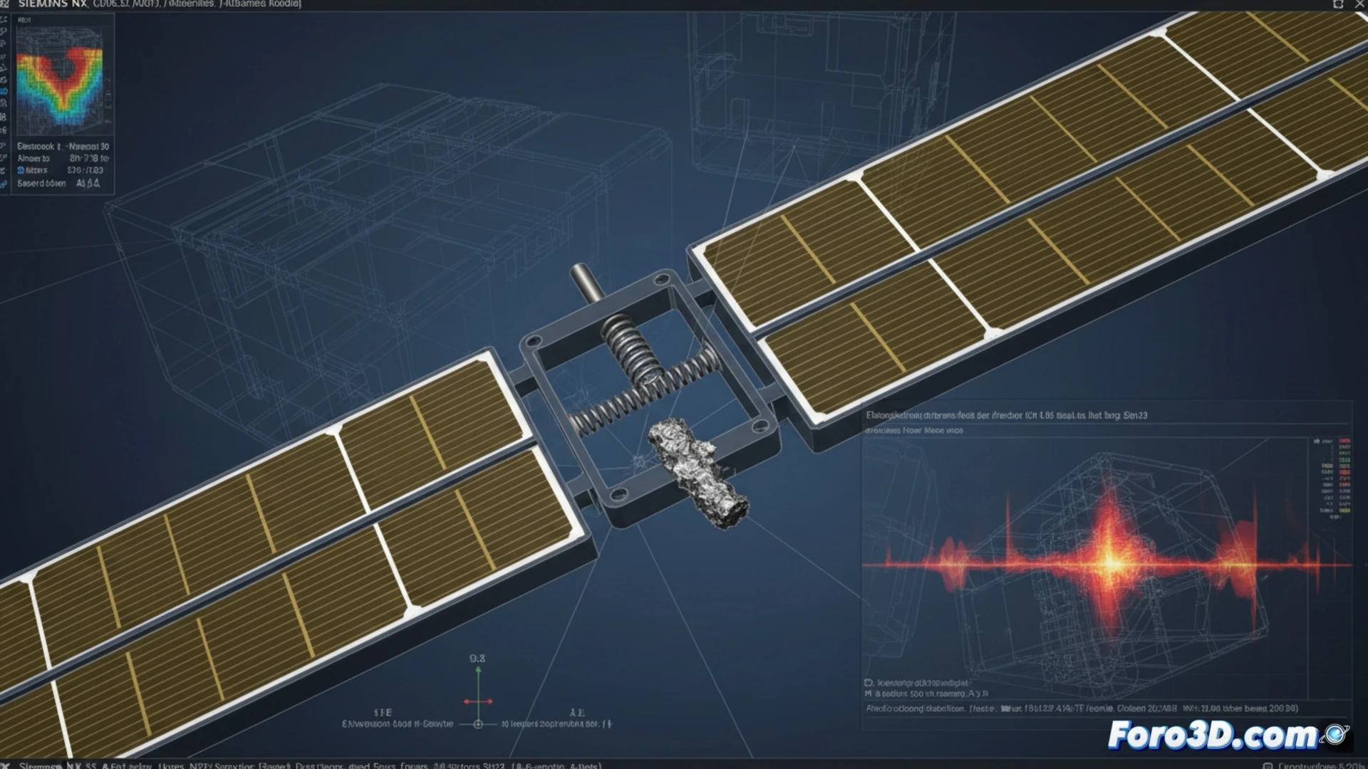

Un CubeSat de investigación quedó completamente inoperativo tras fallar el despliegue de sus paneles solares. El pipeline 3D, integrando Siemens NX, Maya y Ansys, analizó el video de la cámara de a bordo junto con los planos de fabricación. La conclusión fue clara: una rebaba microscópica en la bisagra impresa en 3D bloqueó el resorte de torsión, impidiendo que el panel se abriera y condenando la misión por falta de energía.
Bisagra impresa en 3D con rebaba microscópica que bloqueó resorte de torsión en CubeSat
Reconstrucción digital y simulación de fatiga en Ansys 🛰️
El equipo de ingeniería utilizó Siemens NX para modelar la geometría exacta de la bisagra a partir de los planos de fabricación. Con Maya, se generó una animación técnica que sincronizaba el movimiento del panel con las imágenes reales del video, permitiendo identificar el punto exacto donde el resorte perdía tensión. El paso crítico llegó con Ansys, donde se ejecutó una simulación de fatiga de materiales. El análisis de elementos finitos reveló que la rebaba, un defecto común en la impresión 3D por acumulación de material en la capa final, actuó como un tope físico que incrementó la fricción hasta bloquear el resorte de torsión. La simulación confirmó que, incluso con una tolerancia de fabricación de 0.1 mm, el diseño original no preveía la posibilidad de residuos post-procesado, creando un punto de fallo por fatiga prematura en el primer ciclo de uso.
