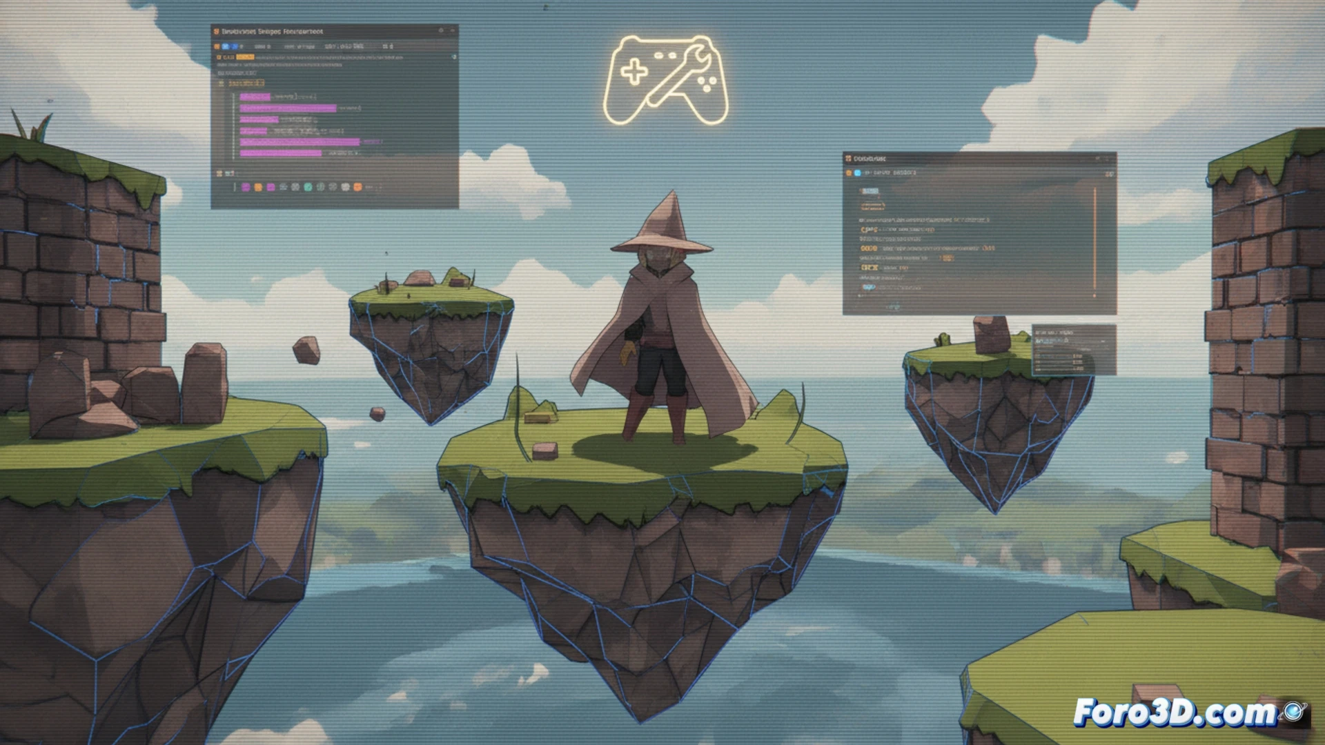

Captura de Pseudoregalia mostrando modelo poligonal bajo y texturas pixeladas en Unreal Engine 4
