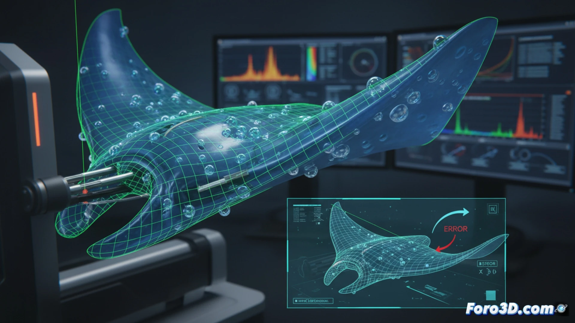

Un avanzado robot explorador submarino, diseñado para imitar el movimiento ondulatorio de una mantarraya, sufrió una pérdida total de control durante una prueba en tanque. El fallo, que impedía al prototipo realizar giros asimétricos, ha sido analizado mediante un peritaje 3D de alta precisión. La investigación se centra en las aletas de silicona, fabricadas mediante colada por vacío, donde se sospecha que el aire atrapado durante el proceso alteró la flexibilidad necesaria para la navegación.
Render 3D de aleta robótica de mantarraya con burbujas internas visibles en corte transversal
Diagnóstico volumétrico con VGSTUDIO MAX y Ansys FSI 🛠️
El equipo de peritaje utilizó VGSTUDIO MAX para realizar una tomografía computarizada de las aletas de silicona, revelando micro burbujas de aire distribuidas de forma irregular en el material. Estas inclusiones, invisibles a simple vista, generaron zonas de rigidez localizada. Para evaluar el impacto dinámico, se ejecutó una simulación de Interacción Fluido-Estructura (FSI) en Ansys. El modelo digital, recreado en Blender para la visualización científica, demostró que la asimetría en la flexibilidad impedía la diferencia de empuje entre el ala izquierda y derecha, anulando la capacidad de giro del robot.
